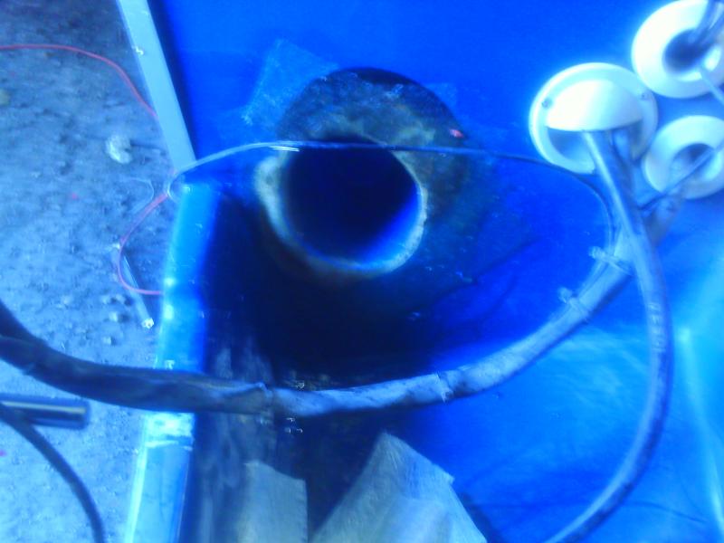

So hab heut endlich mal 4 Std am Boot weitermachen können.
Motor ausgerichtet mit 2 Schrauben fixiert und die Position für die Hydraulikstangen markiert.
Motor weg Löcher gebohrt, Motor ran kontroliert ob´s passt, Motor weg nachgefeilt Motor ran.
Kunststoffbecher als Formgeber eingeklebt. Motor ran kontrolieren ob´s sich ausgeht, Motor weg.
Nach einer halben Ewigkeit hat´s gepasst also Motor weg und ans Einlaminieren.
Erste Lage zweite Lage umgedreht Matte war verbraucht
Wo ist das ganze Material ach ja in der Bilge verklebt
Also neues besorgt und weitergefummelt, pah das Stinkt.
Frage welchen Atemschutz haltet ihr für sinnvoll?
Nachdem ich eine form fertig hatte hab ich noch ein paar Lagen in der Bilge geklebt und dann mit Mord´s Holraumsausen aufgehört.
