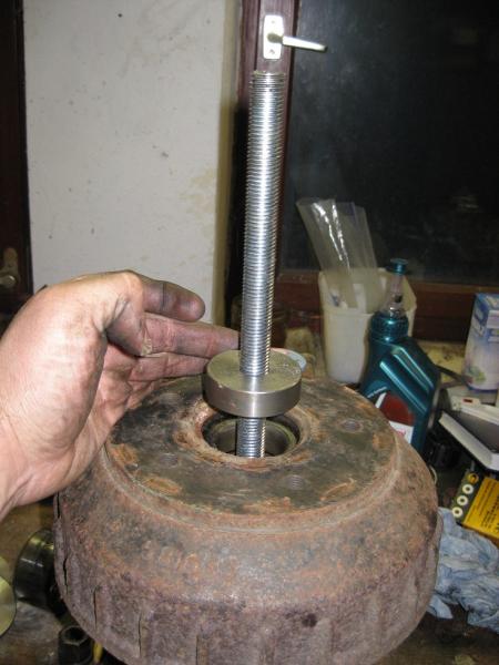

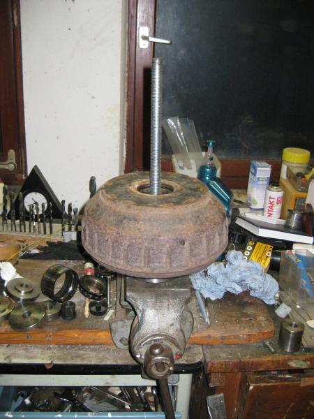

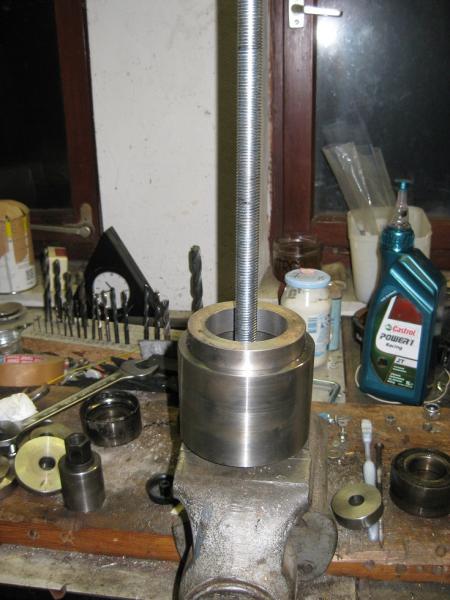

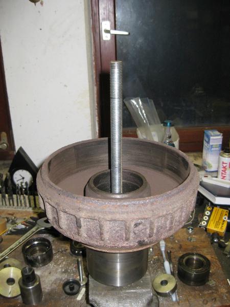

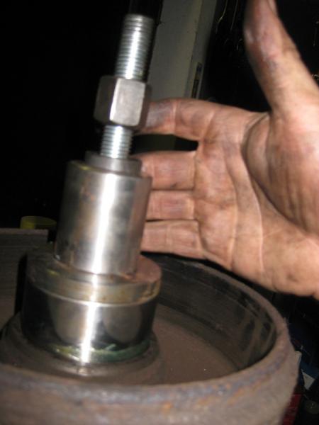

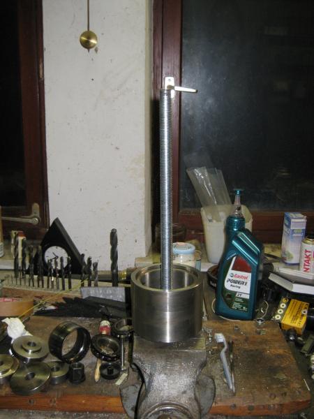

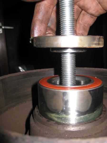

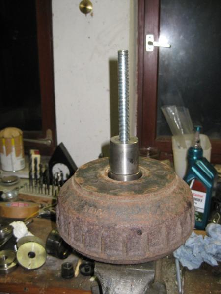

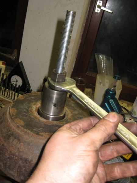

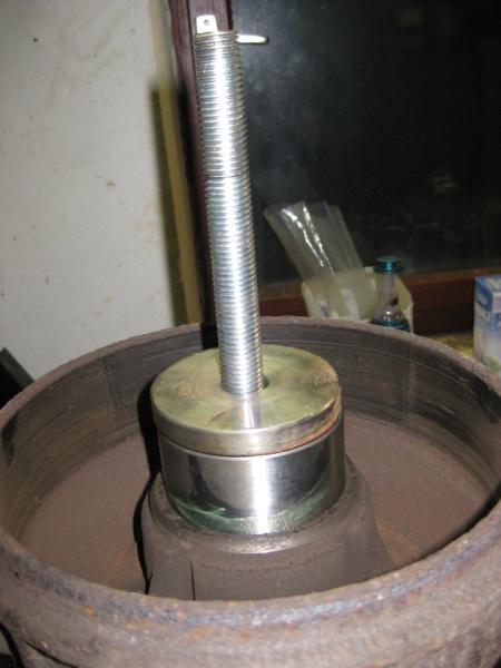

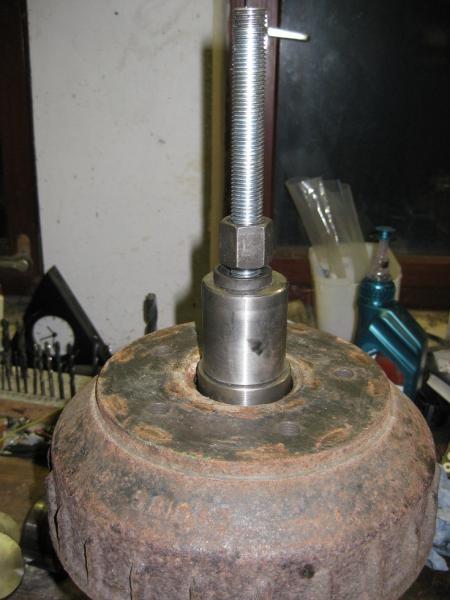

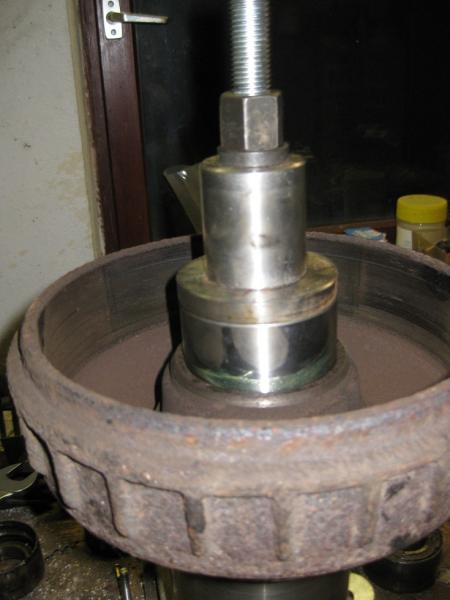

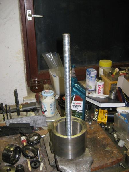

Radlager Auspresswerkzeug ist auch für Unterwegs geeignet! Zur Not geht es auf einem Rastplatz auch.
Ein Schraubstock ist aber Perfekt für dieses System.
Was man auf den Bildern nicht sehen kann, ist das die Buchse mit einer Mutter mit Bund befestigt ist, mit dieser ich sie auch im Schraubstock einspannt wird.

Dafür habe ich eine Normale M16 Gewindestange genommen 8.8
Vorsicht die Normalen Gewindestangen sind alle 4,8 !!!!!!!

Die Muttern die ich verwendet habe kommen aus dem Bereich der Zerspanungstechnik.
Mit diesen Muttern werden Werkstücke oder Halter für Werkstücke am Frästisch gespannt.

hai Markus, eine 10.9 oder 12.9 wären unempfindlicher und kosten nicht so viel mehr.
Da muss ich dir 100 % recht geben!
Aber der Händler hatte nur eine 8.8 da.
Die andere musste er extra bestellen, Aufschlag usw. und von der Festigkeit hält das Ding es locker aus ! Etwas schmieren dann geht das ganze auch etwas leichter !
Wenn man aber die Möglichkeit hat eine höherwertiges zu bekommen , macht es !

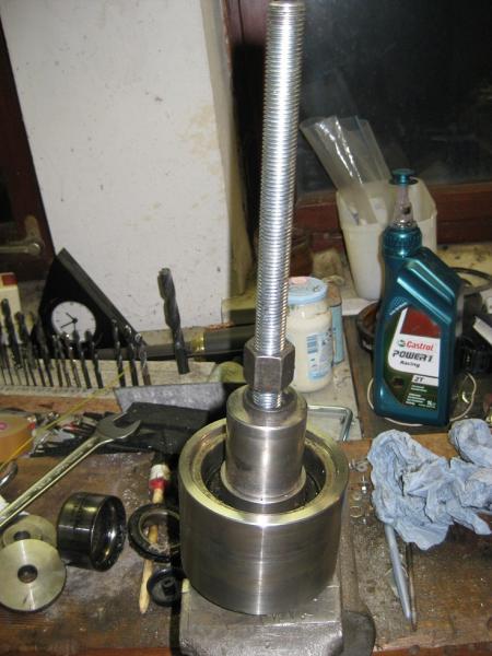

Super Markus du bist bestimmt an der Quelle wennst ein Drehteil brauchst.
Ich hab nicht die Möglichkeit und hab mir das besorgt...hat aber bis jetzt alle Lagerwechsel überstanden (4 Lager)

Das ist klasse !
Ich habe es halt genau an die Bremstromme und Lager angepasst !
Und habe es so gemacht das ich es auch unterwegs machen kann
