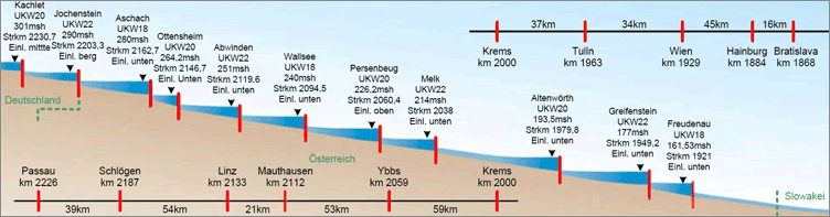

Wir sind heute mit der Schleuse Greifenstein zu Berg geschleust. Der Schleusenmeister gab uns die Anweisung bis ganz nach vorne durchzufahren, wegen dem starken Schwell.
Wie? Bei der Bergschleusung Wasser von hinten?
Und tatsächlich die Schleusenkammer füllt sich von hinten und nicht wie üblich, über die Schütze, die in den Schleusentoren geöffnet werden.
Meine Frage, ist dass jetzt bei allen Schleusen der Donau so?

nach meinem Wissenstand ist dies bei allen Schleusen anders .... ausser beim RMDK da sind einige baugleich.
Die Donauschleusen wurden allesamt in verschiedenen Jahrzehnten errichtet , meist nach dem Stand der damaligen Technik.
Am Schlimmsten ist die alte Schleuse Jochenstein ( Grenze A-BY)
Hier die Details ... ( ohne Gewaehr )
Telefon Schleusenaufsicht
2162,670
18
0504321 6610
Schwimmpoller: je 3 an den Aussenmauern der Schleusenkammern
Füllung/Entleerung durch Schlitze in der Kammersohle, daher keine Strömungen in der Schleusenkammer
2146,800
20
0504321 6620
Schwimmpoller: je 4 an den Aussenmauern der Schleusenkammer
Füllung/Entleerung im Bereich der Stemmtore; Strömung läuft bergwärts
2119,600
22
0504321 6630
Wallsee 2095,100 18
0504321 6640
Persenbeug 2060,420 20
0504321 6650
Schwimmpoller: keine
Füllung/Entleerung Füllung durch Anheben des Unterschütz; Strömung läuft talwärts
Melk 2038,100 22
0504321 6660
Schwimmpoller: je 4 an den Außenmauern der Schleusenkammern
Altenwörth 1980,100 20
0504321 6670
Greifenstein
1949,200
22
0504321 6680
Freudenau
1921,050
18
0504321 6690
Schwimmpoller: linke Kammer: 5 an der Außenmauer, 5 an der Mittelmauer, rechte Kammer: 4 an der Mittelmauer
Füllung/Entleerung im Bereich der Stemmtore; geringe Strömung läuft bergwärts
Schifffahrtsaufsicht
