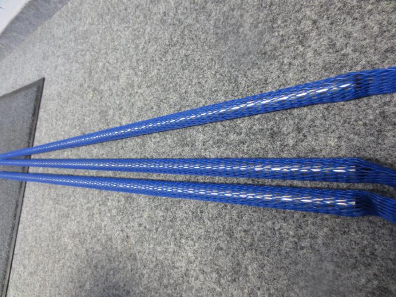

Dies ließ mich schnell reine Edelstahstangen entscheiden.
Als MAterial kam zum Einsatz:
16 mm 1.4529 ,präzisionsgeschliffen auf h6, Oberfläche in kolbenstangenqualität

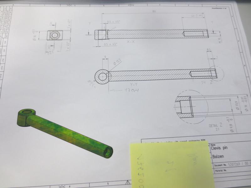

Nun musste nur noch eine Zeichnung erstellt werden, sowohl für die Augen als auch für die Kolbenstangen.
Wie üblich wurde mitten in der Bearbeitung eine zweistufige Änderung vorgenommen

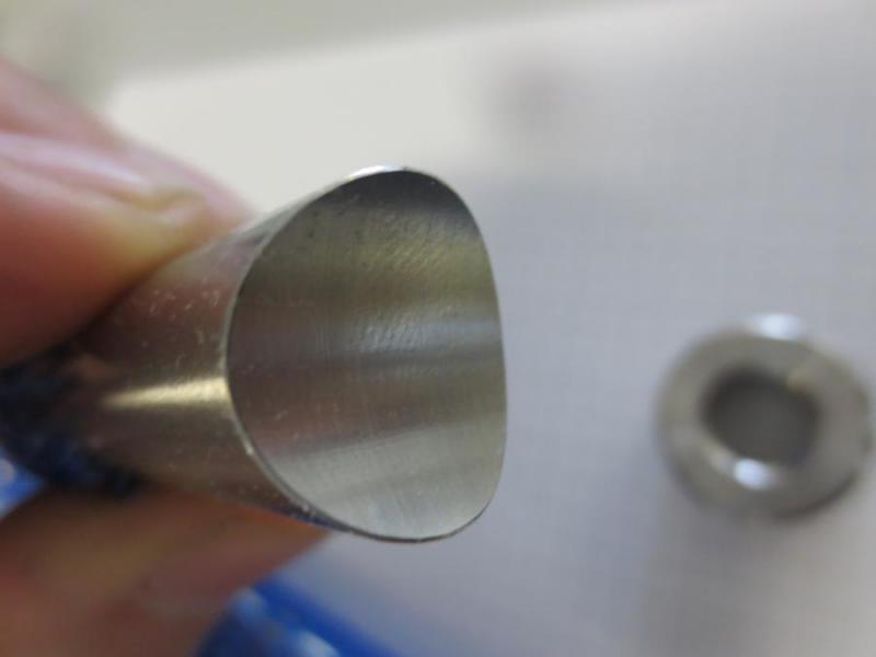

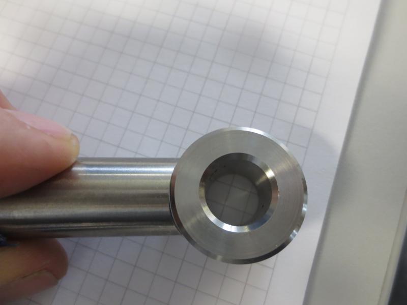

Alt 21.06.2016, 10:58
Nach dem ersten dicken Anschiss des Bearbeiters (Material unmöglich zu zerspanen) folgten trotzdem astreine Teile aus der Anlage
Erst die Augen dann die Stangen

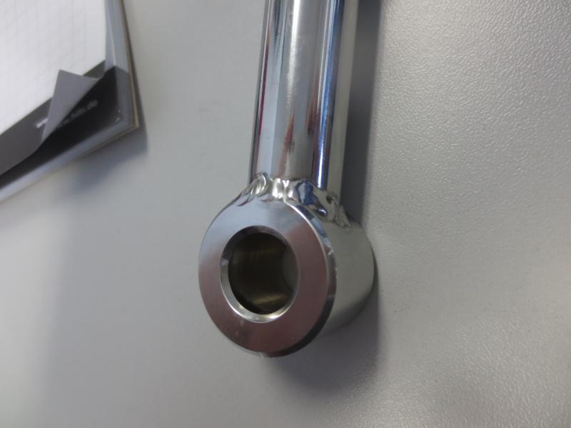

Als nächstes folgte das Verschweißen der Augen auf den Kolbenstangen

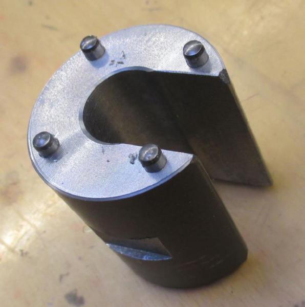

Das Einzige was ihr an Spezialwerkzueg braucht ist so ein Deckelöffner mit vier Passstiften.
Und Loctite 270 für die zentrale Schraube Kolbenstange die auch das Auffahrventil festhält
