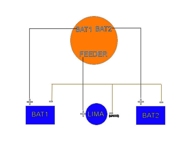

ist das das richtige Anschlussschema nur bei mir steht da nicht Feeder sondern Both

Bei mir hängt die Lima am Ausgang der BAtterien nach dem Umschaalterausgang, da ich immer beide betreiben werde schalte ich nur auf Both, und nutze beide BAtterien
wird dann der Ausgang der LIMA an Both angeschlossen oder wie
