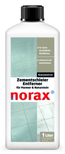

Und noch was, hiermit mach ich mein Boot von unten sauber, wenn es im Herbst rauskommt, einfach in eine Sprühflasche (die man danach nimmer braucht) umfüllen, das Boot mit Hochdruckreiniger die gröbste Schicht runterwaschen, dan mit der Säure unten damit einsprühen 10min warten und dann mit ner Bürste ausschrubben!!
Name:  k-Iphone Bilder Mirsad V 033.jpg
Hits: 3499
Größe:  30,6 KB
Aber Vorsicht das Zeugs ist sehr gefährlich umbedingt feste Handschuhe benützen, eine Maske, Brille sowie keine dünne Kleidung,
Dies ist nur eine Empfelung meinerseits, Anwendungen auf eigene Verantwortung!!!!
Grüße aus Passau, Mirsad

Salzsäuere ist das Schlechteste was man nehmen sollte, sie schädigt alle Metalle. Am besten sind solche Reiniger die mit Zitronen, Essig oder Ameisensäuren arbeiten.
Gruß Sigi

Viele schwören auf Oxalsäure von Metasco.

Ich kann beim Günther keinen Link erkennen, aber ich denke der Sigi hat recht, Salzsäure ist sehr gefährlich und sollte schädigend sein, nur ich habe vom meinem Clubkamaraden, die SalzSäure seit 30 Jahren benützen nie gehört das die irgendwelche Schäden damit hatten, und manche haben schon seit 10-20 Jahren das gleiche Boot!!
Ich bekomme bald die Menasco Produkte und die Oxalsäure, bin gespannt wie´s damit funzt
Danke Sigi, hab ich schon gehört, aber siehe oben was ich für Erfahrungen gemacht habe, Zitronen und Essigsäure sind meines Wissens auch nicht viel besser!!!Ich probiers beim nächsten mal mit Oxalsäure, aber wie gesagt , es wurde darüber geredet, mit was einer sein Schiff sauber macht, und ich hab´s bis jetzt mit der Salzsäure gemacht, lass mich aber gern des besseren belehren!!!
Alt 25.09.2010, 11:46
Thanks: 9.120
Ich denke, mit allen Säuren mußt du vorsichtig sein.
So lange du aufpaßt, daß nur das GfK damit in Berührung kommt und keine Metallteile, sollte es in Ordnung sein.
Wichtig ist auch das gründliche Abwaschen mit viel Wasser danach.
Ist aber bei mir alles nur graue Theorie. Ich mache mein Unterwasserschiff gar nicht sauber.
