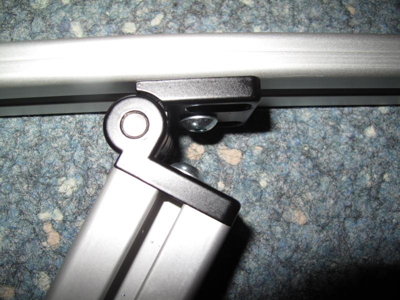

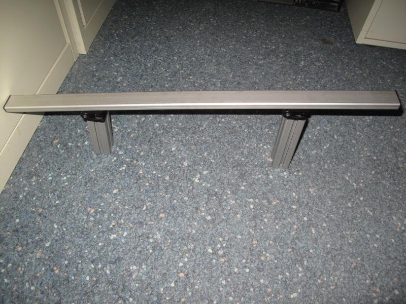

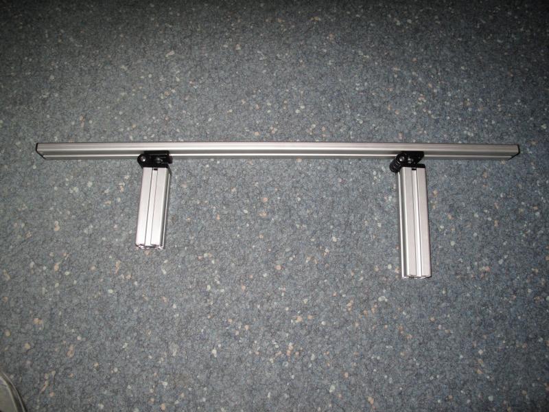

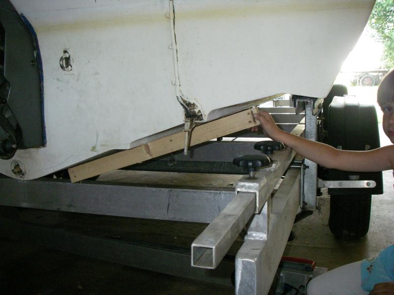

Habe endlich eine Variante gefunden die keine Zeit in Anspruch nimmt
Es geht um eine Zentrierhilfe beim Trailer.
Zum EInsatz kommt ein Item Schienensystem welches mir alle Freiheiten überlässt, auch ein Bootswechsel auf dem selben Trailer kann somit vollzogen werden ohne größere EIngriffe vorzunehmen.
EInmal ausgemessen kann ich das MAterial zugeschnitten bestellen, liefern lassen und einfach nur montieren.
Die senkrechten HAlter werden auf eine Platte verschraubt und mit Schrauben neben der Traverse mit der Gegenplatte geklemmt.
Durch verschieben der Halter kann ich auch den WInkel jederzeit ändern, die Längsauflage ist nur 16mm dick damit sie noch mit Gleitleisten belegt werden kann.

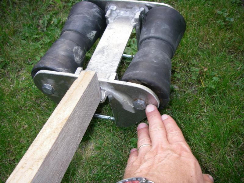

Hallo Goran,
die Halter sollten eigentlich nicht senkrecht stehen, sondern ein Trapez bilden. Senkrechte Halter können zu Seite weggedrückt werden.
Ich rums in der Regel mit 5-8 km/h auf den Trailer, so dass ich nicht nur zentriert werde, sondern das Boot auch schön weit oben auf dem Trailer habe. Das muss die Konstruktion abkönnen !!
Idealerweise (hab ich aber auch nicht) sollte der innere Halter, mit der Achse der Kielrolle verbunden sein, so dass hier immer eine Übergangslose "Rutsche" entstehtt. Damit hatte ich anfangs ein Problem.

Hallo Goran,
Siehe : http://www.donau-boote.de/attachment...9&d=1243611242

Du hast recht Thomas,
ich habe schon daran gedacht, nur ist die meiste Kraft ziemlich nach an der Rolle, und genau dort habe ich wenig Hebel, aussen der zweite HAlter muss schon einiges abkönnen.
Die senkrechten HAlter im Bild oben sind ja einfach nur so abgelängt worden, nur zum Gucken, der vordere wird max. 1/3 el der jetzigen Länge.
Ich versuchs jezzt mal so wie ich angefangen habe, sollte etwas abknacksen kann ich noch nachbessern.
Ich sehe es halt so: Es soll nur das Boot zentrieren ( und das wird fast Kraftlos erfolgen, nur bischen zurechtweisen), bis auf 30 cm +- werde ich schon die Mitte treffen.
Das andere Thema mit der Befestigung an der Rollenachse geht bei mir nicht weil diese stark Aussermittig von den Traversen liegen, ich habe ja immer ein Rollenpaar/ Traverse.
Ich weiß nichtmal ob es so ausgeht dass der Rumpf so sauber drübergeht ohne an die vordere Kante des HAlters der Rolle zu kommen.

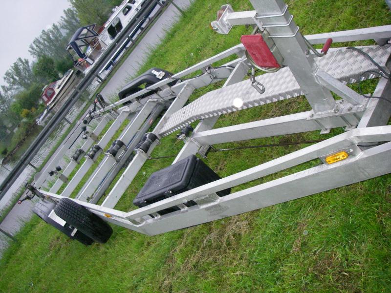

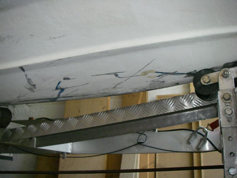

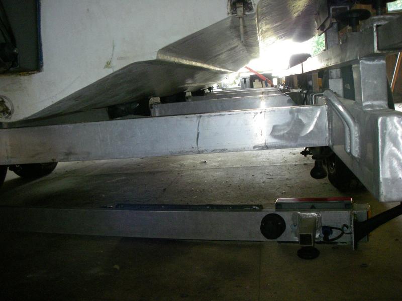

Hier mal ein Bild von hinten, was so hoch aussieht zwischen Traverse und Rumpf sind nur ein paar cm ( innen)
Alt 29.09.2010, 18:22
Was mir jetzt noch bischen Sorgen macht sind die langen Holme (0,5m) hinten raus, die wurden lang gelassen damit man den Trailer auch für ein Boot >7m verwenden kann, indem man einfach eine Traverse einschweißt.
Und dort will ich auch schon mit zwei Schrägen von aussen zu der ersten Rolle einleiten.
