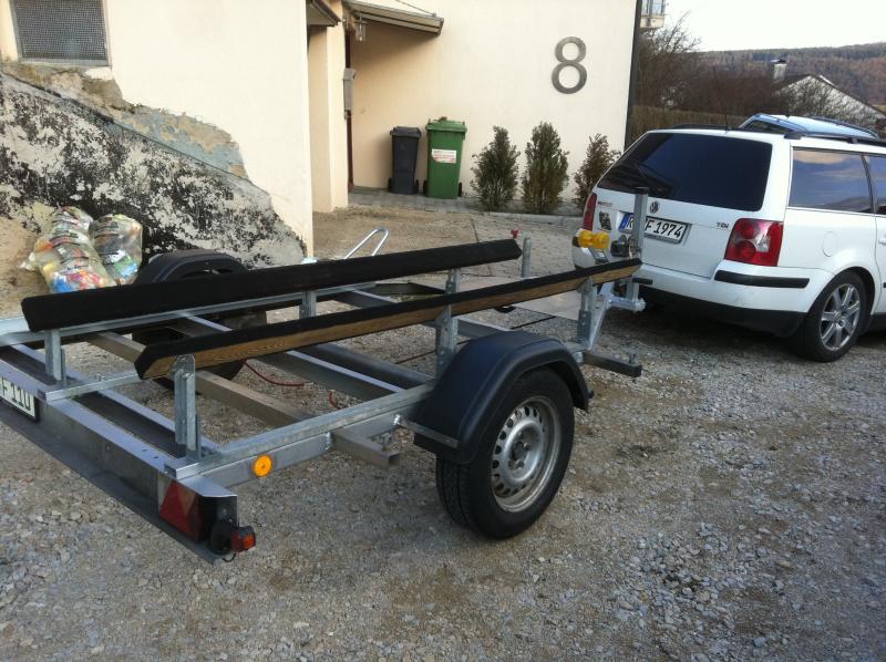

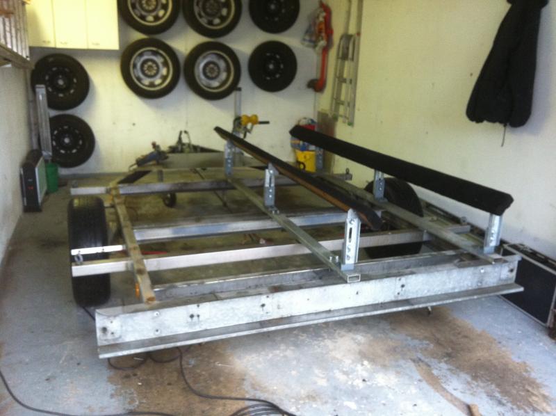

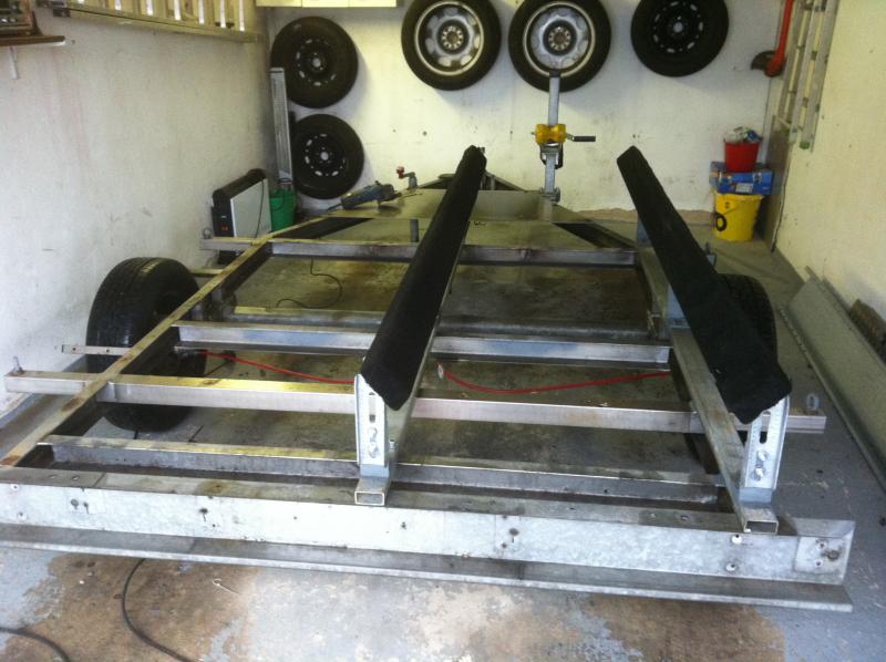

Langsam wirds mit meinem Trailer
Alt 17.02.2012, 18:01
Michl, der schaut a weng einseitig aus. Was kommt auf die andere Seite ?

michl, der fenni ist auf ein kanu umgestiegen
auf die andere seite kommt as tippi
...das Motorrad bzw. das Quad...

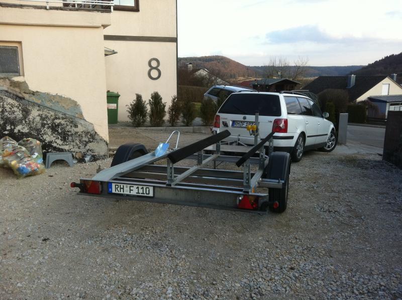

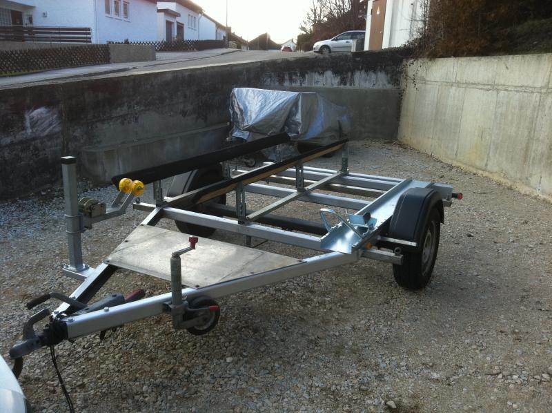

Fertig,und Tüv hat er a schon!
Alt 11.03.2012, 18:28
Super Anhänger MichlAber das Quad passt da nicht mehr drauf

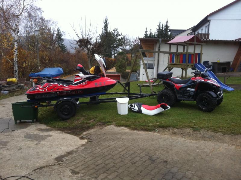

Doch,die Motorradschiene ab,Jet nach ganz rechts,links dann das Quad(Steht dann auf einer Tropfenblechplatte,Kotflügel links muss dann demontiert werden)-alles soweit vorbereitet-kratze dann aber knapp an 2,50 m Breite...

Michl, is doch wurscht. Du darfst doch bis 2,55 m.

Wie kriegst denn das Wassermotorrad jemals von den Schienen runter ?
Wohl doch nur mit Kran.
Slippen sieht mir da nicht möglich aus, da müßtest den Tailer aber komplett versenken, mitsamt der kompletten Elektrik, oder kannst die abbauen ?

Begrenzungsleuchten sind mit LED-Wasserfest,Lichter sind abnehmbar mit 2 Flügelmuttern und wasserdichten Steck-Schraub-Stecker von Aspöck!! Schienen kommen aber noch etwas nach unten,wird am Wochenende angepasst! Hänge den Ski an den Frontlader vom Bulldog,da kann ich a bissl probieren...! Mach nochmal ein Bild wenn der Jet draufsteht...,bin jetzt schon sooo g...il! Hoffentlich gehts bald los!
