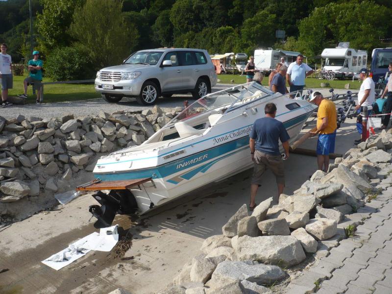

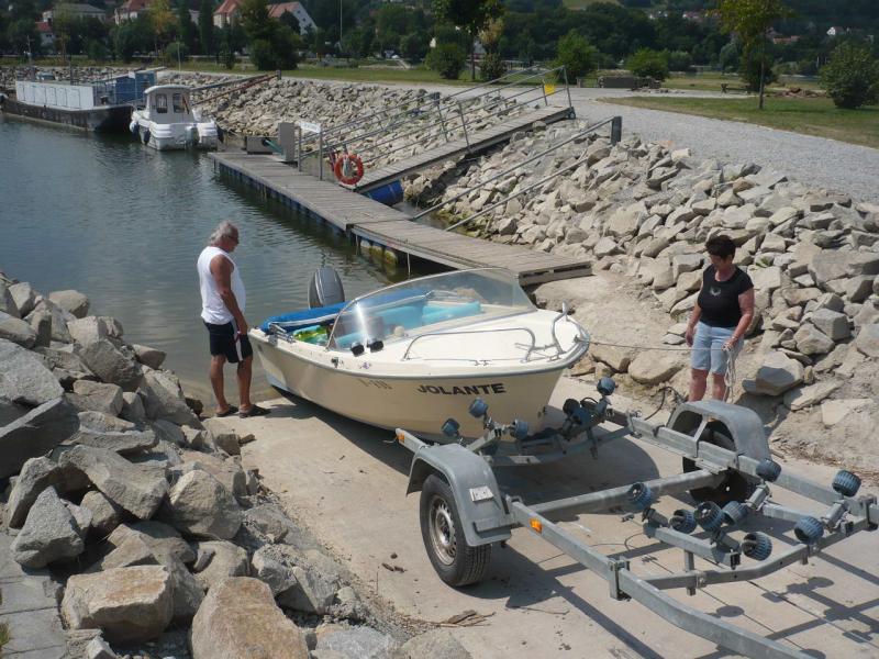

Innerhalb 6 Tagen ist es nun schon 2 mal passiert das Kapitäne ihr Boot vom Trailer werfen na dann Prost

Schuld sind die Leute selber. Dem ersten wurde das Boot auf den Trailer gekrant, dann hat er es versäumt es an der Winde am Seil einzuhacken. Das kann beim Slipen nur schief gehen.
Der zweite hat am Windenseil keinen starken Karabiner gehabt sondern ein Süpielzeug von einem Pferdegeschirr, dieses Teil hat beim Einslipversuch nicht gehalten.
Wir können nicht bei jedem der slipt Wache halten und zuschauen ob er alles richtig macht.

Spielzeug von einem Pferdegeschirr,
Das wird so ein Teil vom Zügel gewesen sein, das bei Überlastung das Halfter freigibt, um Verletzungen des Pferdes zu vermeiden.
Ist natürlich schlecht, wenn man den Boots-Karabiner beim Pferd nimmt und stattdessen den Zügel fürs Boot.
