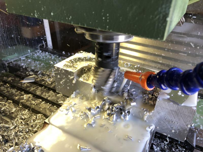

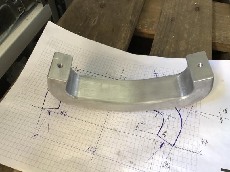

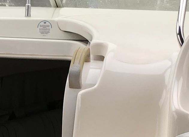

Der Griff der Schiebetüre ist nun wirklich hässlich geworden
Also, neu machen

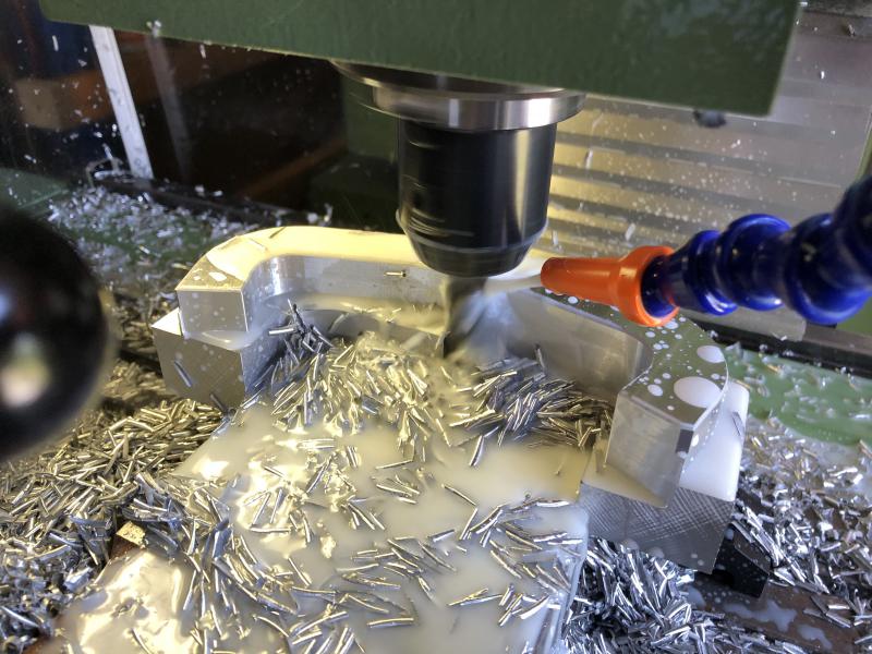

Alt 01.06.2020, 20:29

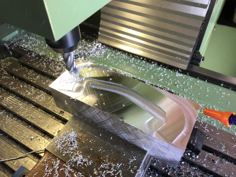

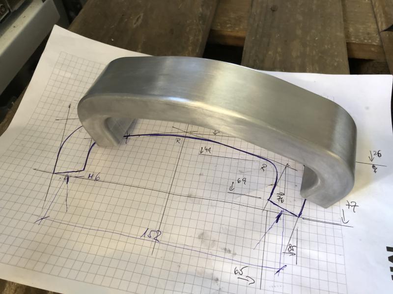

Jetzt wird nur noch pulverbeschichtet

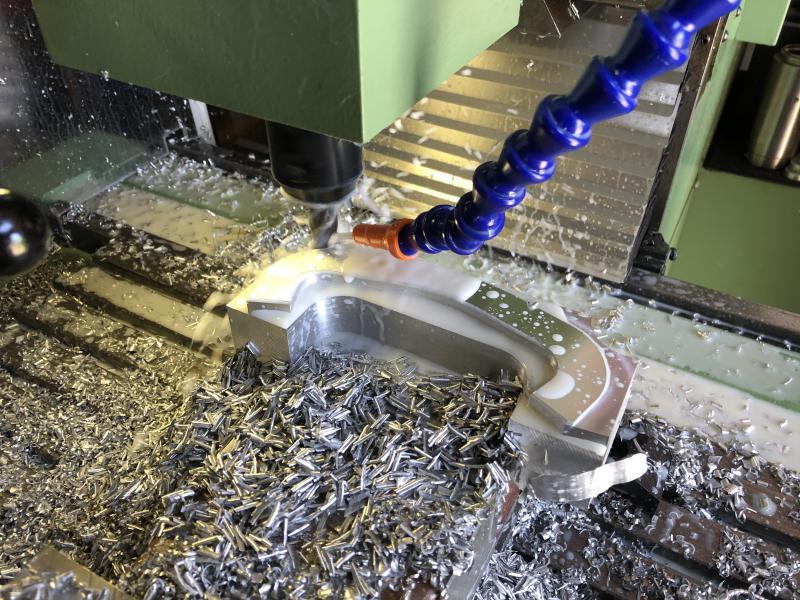

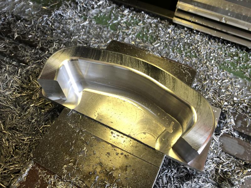

Jetzt ist mir klar warum die Buffy heute verriegelt am Steg in Saal lag. Du warst am spielen im Keller von der Werkstatt. Aber ist gut geworden. Das ist halt das feine an einer Heidenhein Steuerung.

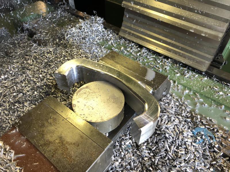

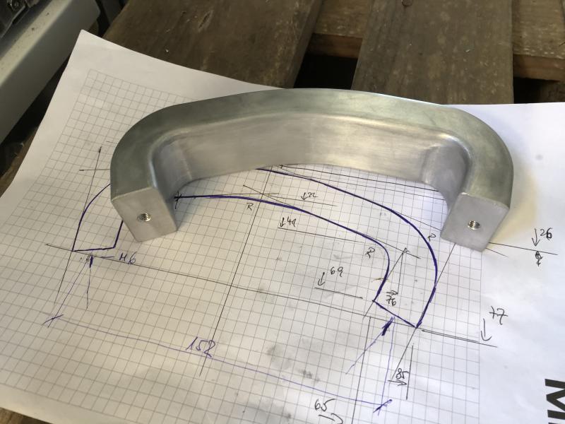

Die 2. Seite musste natürlich auch bearbeitet werden

Sag mal, Du hast doch ein Küchenstudio, da arbeitet man doch normal mit Holz. Aber Du hast Rundmaterial zum spannen , dann wieder einen Alublock?. War bei der Maho noch ein " Anfangspaket" dabei?.
Gruß Chris
Alt 03.06.2020, 10:37
Gruß Chris
1. Keine Maho
2. Alles was man braucht im Haus

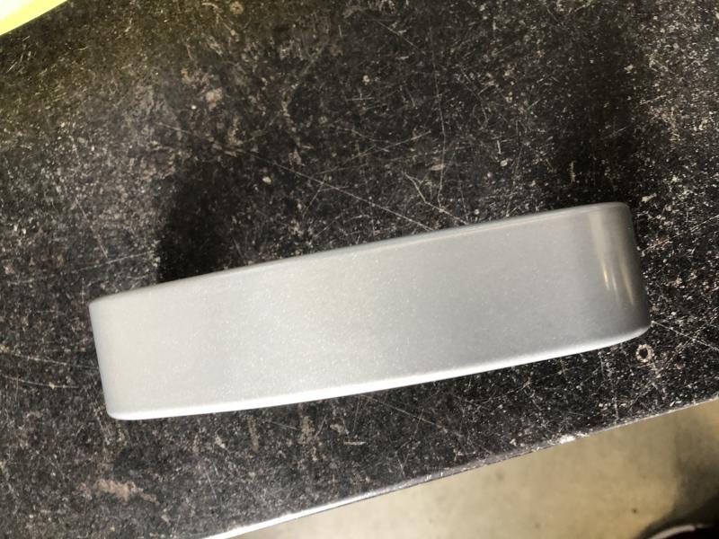

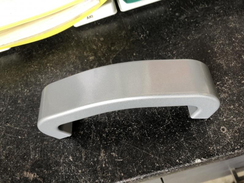

Eben vom Pulverbeschichten bekommen
