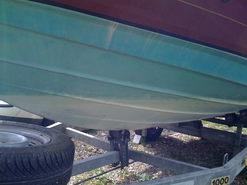

hallo donaufreunde!
da mein unterwasseranstrich nicht mehr der beste ist werde ich ihn demnächst erneuern da ich nächstes jahr warscheindlich im hafen liege
so meine frage!

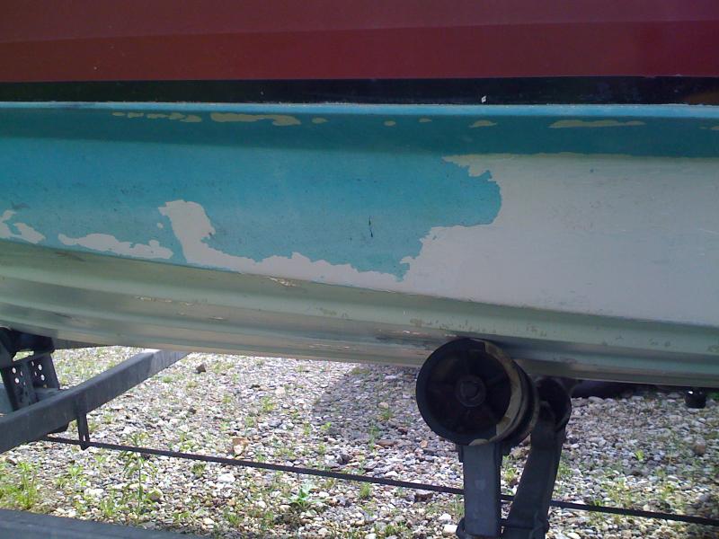

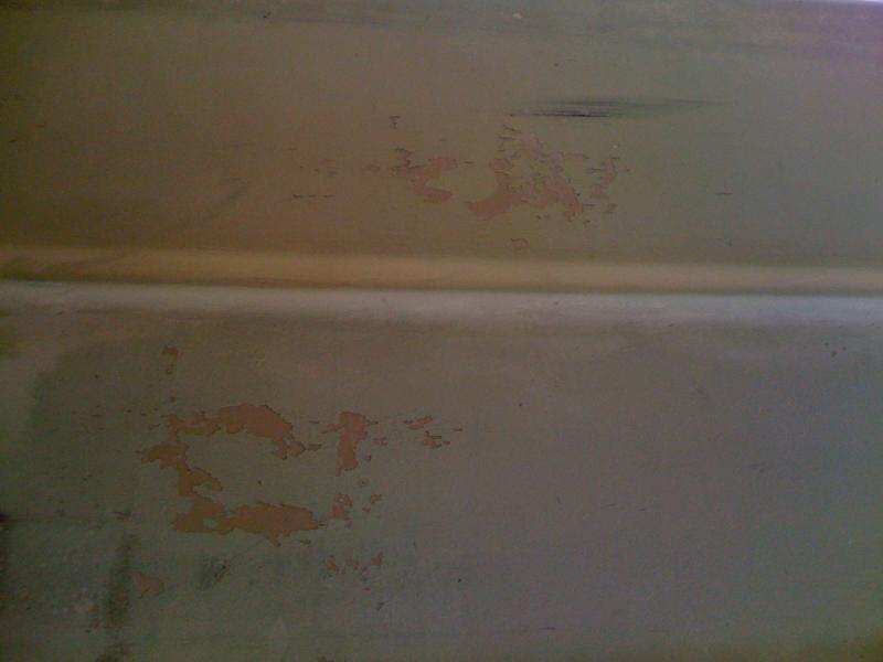

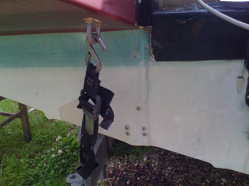

wie bekomme ich ihn am bester herunter! ich habe schon getestet mit einer spachtel (siehe foto) aber da werde ich ja alt!
gibt es andere möglichkeiten? abbeizen abschleifen?
aber beim abschleifen habe ich angst das ich das gelcoat beschädige! muss das rau sein oder glatt wenn ich das neue antifouling aufwalze?
leider habe ich nicht viel erfahrung damit
auf was muss ich noch achten?
noch ein grund wiso ich das alte jetzt schon entfernen will ist die farbe! rot und türkis vertragen sich überhaupt nicht!
der vorgänger hatte ja einen guten geschmack
ich wäre froh um hilfe und tips!
danke
