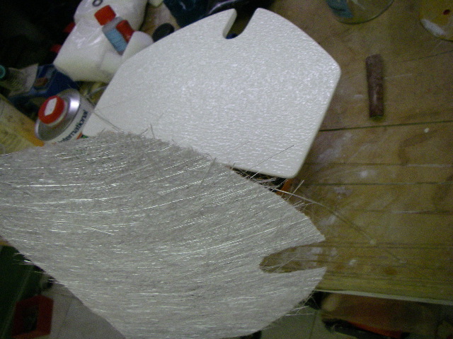

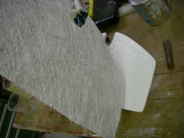

Schau mal, solche MAtten sind PAsgenau ausgeschnitten auflaminiert
  #1050
Alt 15.05.2009, 19:43

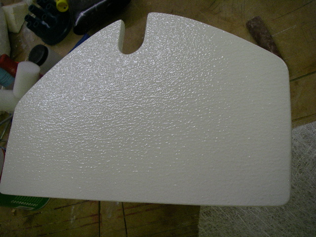

Das ganze hat eine glänzende Struktur, das Gelcoat ist ca. 2mm stark
