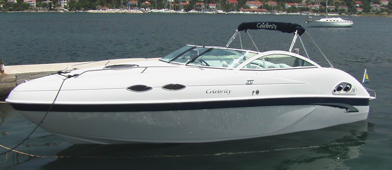

Aber wenn ein richtiges Verdeck haben will, ein 24 Fuss Boot habe und dann wegen 15cm höherem Gestänge Bedenken wegen dem Aussehen bekomme (die wir aber mindestens brauchen, um überhaupt vorne einigermaßen die Länge überbrücken zu können) und wir schon Angst bekommen, wie wir es überhaupt mit den Seitenteilen lösen sollen, weil sie extrem klein werden - na da steigt mein Pegel dann doch
Boot sieht im übrigen so aus

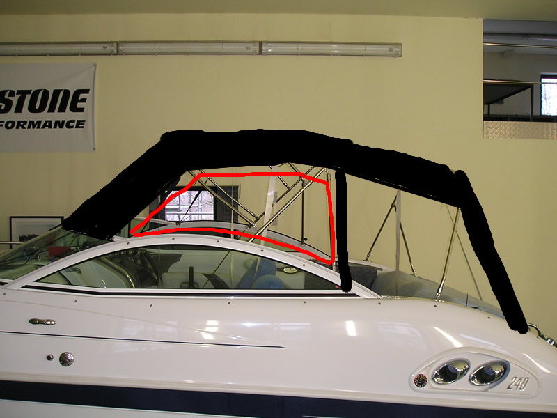

Hab mal schnell Verdeckoberteil ganz grob eingezeichnet (schwarze Fläche), das rote wird die vordere Scheibe.
Sieht auf dem Foto wesentlich größer aus, als in der Realität tatsächlich ist, bin gespannt, wie die extrem niedrige Seitenscheibe dann beim ganzen Boot in der Totalen wirken wird.

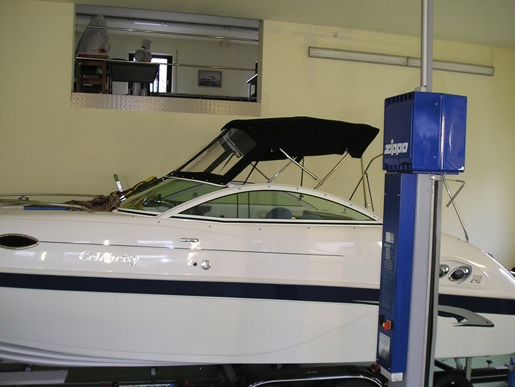

So, haben den ganzen Tag am Boot weiter gebastelt, damit es seine "sportive" Form bekommt.
Hoffe mal, dass es der Kunde genauso sieht
Wie wir es noch sportlicher bei einem 24 Fuss Boot gestalten sollen , weiss ich dann auch nicht
