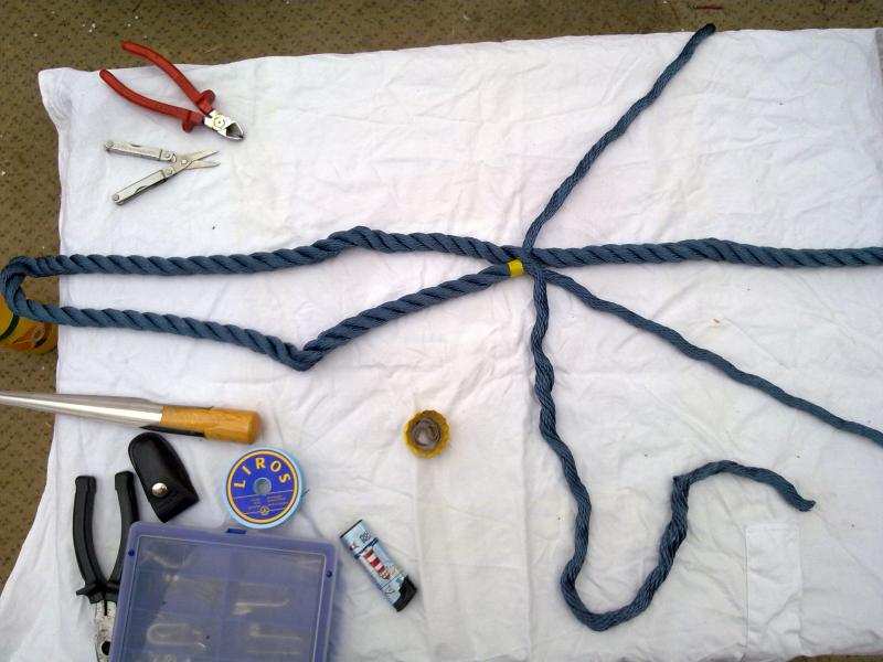

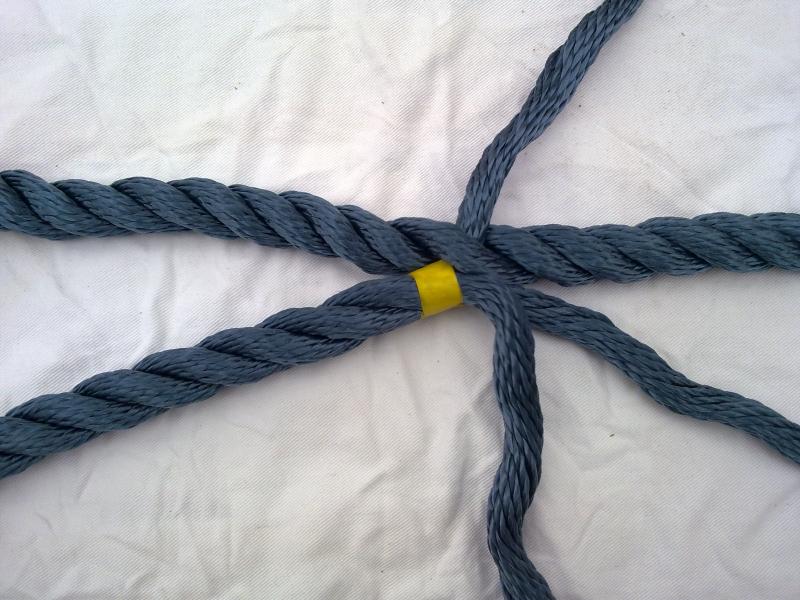

Das wichtigste ist der Anfang.
Man legt also die aufgedröselten Kardeele wie oben über das Seil.
Das mittlere steckt man gegen den Schlag durch.
Wichtig ist jetzt, das linke aufgedröselte Kardeel durch das Seilkardeel links vom Ersten zu stecken und das rechte duch das Kardeel rechts davon.

Hilfreich dabei ist ein Hohlspieker wie hier zu sehen.

Habe ich jedes der 3 Kardeele einmal durchgesteckt, ist das der erste Durchstich. Jetzt und nach jedem Duchstich alle drei Kardeele gleichmäßig fest ziehen.
Weiter geht es, indem ich alle drei Kardeele wieder gegen den Schlag durchstecke. Wichtig ist, immer zuerst über einen Seilkardeel drüber und beim nächsten drunter.

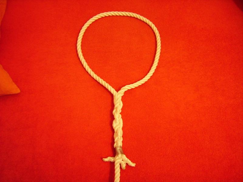

Hallo Wolf und alle Takelfreunde ,
ich hab mich mal an die Arbeit gemacht und ein Auge gespleisst , danke für die Anleitung.
Der Anfang stimmt evt. nicht ganz , da bräuchte ich nochmals eine Step by Step für " Oberbayern " ,für die 2. und 3. Einfädlung.
( wo ist die Mitte und links und rechts ),
aber halten wirds wohl . Ich muss mir noch ein Abschweissblech an meinen Lötkolben basteln , sonst ist das verschweissen und Abschweissen nicht sauber zu machen .
so schauts aus
Gruss Josef
Alt 04.04.2011, 18:50
Klasse Sepp!
Nicht schlecht für den ersten Spleiß!!!
Du mußt am Anfang ganz methodisch vorgehen. Das mit Rechts und Links ist eigentlich egal, du definierst einfach welcher Kardeel welcher ist.
Ob du das richtig gemacht hast, siehst du daran, daß die Durchgesteckten gleichmäßig ums Seil herum rauskommen. Wenn nicht, einfach zu dem Zeitpunkt noch mal von Vorne bis es paßt.
Dann den mittleren durch einen Kardeel. Den, den du als linken definiert hast, steckst du auch durch den Seilkardeel links von dem wo du den Ersten durchgesteckt hast, und den Rechten eben durch den rechten Seilkardeel (als Seilkardeel bezeichne ich die vom nicht aufgedröselten).
Du kannst jederzeit wieder aufmachen und neu anfangen.
Mußt du aber nicht!!!
Das hält genauso gut, sieht nur nicht so gut aus.
