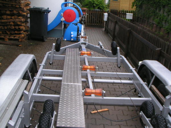

Ist ein original Techau Anhänger wie si in den 70 ern zu tausen verkauft wurden
Alt 27.03.2009, 23:58

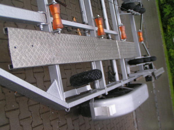

Das ist mein Hänger,
auf dem einen Bild sieht man sogar dies Verschraubung, sind 2 Stück pro Achsrohr und noch zwei Schmiernippel mit dran
Alt 27.03.2009, 23:59
Ich liebe diesen Hänger weil er alles hat was manbraucht,
Sliphilfe, Kipprahmen, und sogar damals schon vorbereitet worden für Stossdämpfer
Alt 28.03.2009, 00:01
Hier ist die Verschraubung
