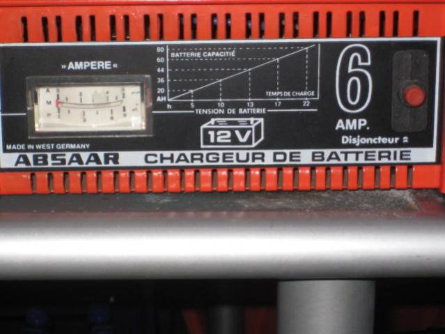

Batterie Ladegerät, habe ich...
Tom
  #105
Alt 06.03.2012, 19:33
Benutzerbild von Nitrox
Nitrox Nitrox ist offline
Registriert seit: 11.08.2011
Ort: Schönabrunn
Hafen: MYC Marchfeld
Mein Boot: Norman 20
Bootsname: Tohuwabohu
Beiträge: 160
Thanks: 70
Meine Stimmung: verwirrt
Willst das fix verbauen?
Oder immer nur anschliesen wen du es benötigst?
Du musst es LIEBEN
ich glaube lieber in einer Ecke versteken und nach gebrauch anschliessen, kann auch bei Bedarf fürs Auto gebrauchen
