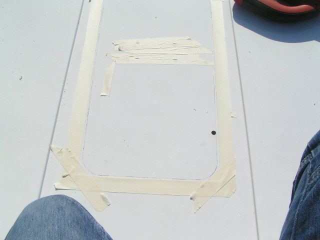

Als erstes kome ich vorbei mit Stichsäge und wir machen den Deckel ab,
davor zeichnen wir an , aber so dass genug Rand von unten bleibt um den Flansch großflächig ankleben/schrauben zu können.
dann nehmen wir nen Pappa oder Mamadeckel und formen so grob den Raum für die Form aus, ich fahre Heim und mache die Form, anschliesend komme ich wider zu Dir und wir laminieren den fertigen KAsten heraus, befestigen diesen und machen nur noch Kosmethi aussenrum.
Am Ende kommt der Deckel mit den Scharnieren und alles wird fein aufpoliert

Wie weit der Deckel geht, ist ja noch die Frage.
Dann kommt von oben ein fertig laminierter Ankerkasten rein
Von unten, denn er muss ja den Deckel halten, kann ja sein das DU mal feste zunimmst und dafr brauchen wir die Auflage

Ähm, und das hält dann ?? Wird das verklebt ??
Verklebt mit Dicken Epoxydkleber und verschraubt von unten gegen das Sandwich
