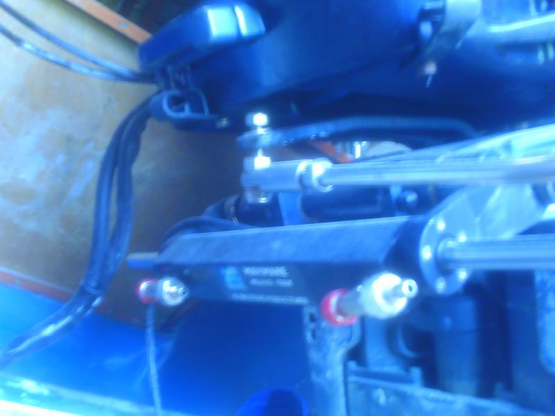

So hab jetzt mal Bilder.
Die Motoranne mit dem besagtem Holz und der neuen Einbuchtung für das gestänge vom Lenkzylinder.

Wieso da jetzt ein Foto vom Lenkzylinder dabei ist weiss ich nicht
Hab ich doch wieder rausgelöscht
