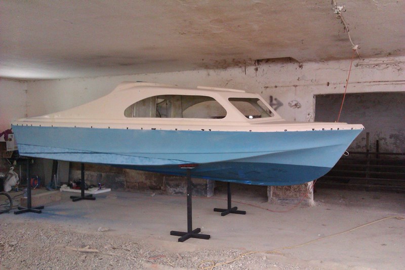

das ist das Boot
jetzt sieht sie anders aus habe keine Fotos
