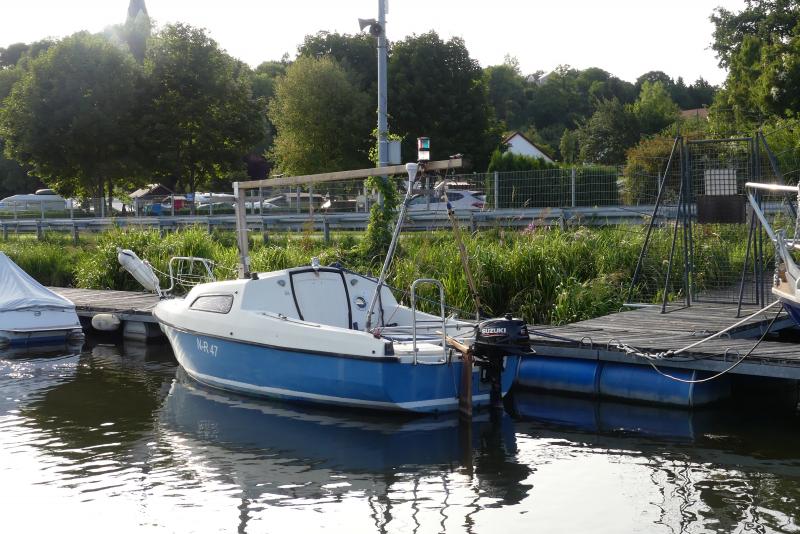

Mein größter Außenborder hat 4PS und eine Tonne hab ich wohl auch
Von der Rumpfgeschwindigkeit meines 20'/6m Bootes mal ganz zu schweigen.
Versuch macht kluch :-)

Bei längeren zu Berg Strecken hätte ich Bedenken, weil gerade im Unterwasser der Schleusen starke Strömungen laufen. Die WLL der Delanta 76 kann ich im Internet nicht finden, ich schätze mal 6,8 m, das ergäbe eine Rumpfgeschwindigkeit von etwa 6 kn bzw. 11 km/h. So schnell läuft die Donau auf manchen Teilstrecken (Wachau, Deggendorf-Vilshofen, UW der Schleusen) fast auch. Da wird's schon eng.
Hab irgendwo schon geschrieben, daß ich am überlegen bin mit meinem Boot zu probieren, von Schlögen aufwärts bis Kapfelberg zu kommen.
Die Betonung liegt auf probieren, wird dann jedenfalls an einigen Stellen je nach Wasserstand arg eng.
Aber da Michael nicht gegen den Strom hoch will, seh ich kein Problem.
Als ich 2012 runter bin, hatte ich richtig gut Hochwasser und es ging auch problemlos.
Nur in Eztergom brauchte ich eine Stunde um den km, den ich mich um die Kreuzfahrer durchzulassen abtreiben hab lassen wieder hoch zu fahren.
Im schlimmsten Fall hätt ich halt diesen Hafen auslassen müssen.
11 km/h schaff ich mit Wasserlinie um 5m mit 8 PS, denk mal Michael schafft 1 oder ein halbes km/h mehr.
