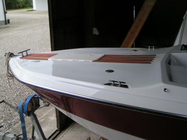

Gibt es fertige Kästen mit Deckel zum Einbauen?
Im Selbstbau stell ich es mir nicht so einfach vor, einnen fluchtenden Deckel mit Scharnieren und Verschluss zu machen.
Wobei ich eure handwerklichen Fähigkeiten natürlich nicht schmälern will.
Nur wenns nicht wirklich fluchtet, schauts nichts gleich.
Gruß Hermann

Habt ihr schon mal überlegt, ein fertiges Luk zu nehmen?
Wie mans für Stauräume nimmt, von aussen zu öffnen?
Gruß Hermann
  #266
Alt 03.02.2009, 09:13
Hermann der Deckel bleibt der Originale, der wird nicht nachgebaut, könnt den eh nie FArblich treffen, das was ausgefräst wird, wird auch gleich verwendet als Deckel, und er wird passgenau eingelegt in nicht ausgehärtete MAsse, dadurch hat er einen SItz und wird immer wieder sauber fluchten und sitzen
So habe ich das bei mir auch gelöst
