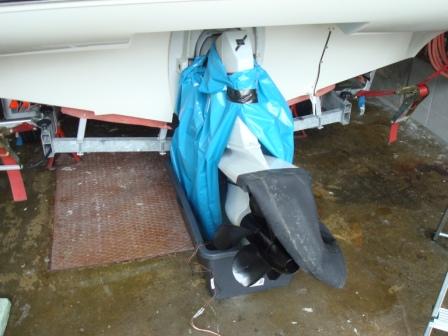

Hallo,
ist zwar schon ein bisschen spät, für die nächste Saison aber vielleicht von dem einem oder anderem zu Gebrauchen.
Hab mir eine kurze Liste für den Volvo V6 AQ205A, der 431A zum Einwintern und die Jahresinspektion geschrieben, beinhaltet auch die verwendeten Werkzeuge.
Alles kurz und knapp gehalten
Die Spülung mach ich mit Bilgenpumpe, Müllsäcken und einem alten Reifenschlauch.
Dateityp: pdf Einwinterung und Inspection Volvo V6.pdf (6,7 KB, 2903x aufgerufen)
