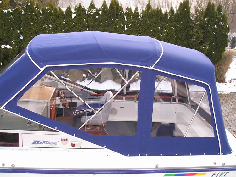

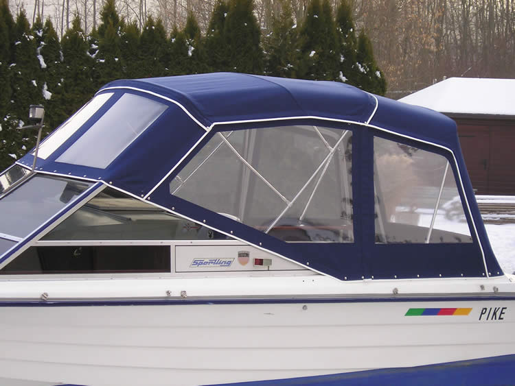

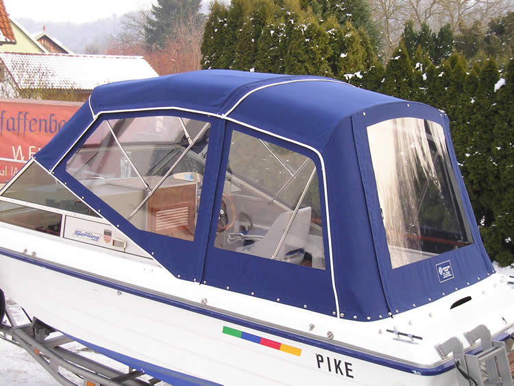

Letzter Arbeitsschritt: Anfertigen der Seitenteile
Als nächtes werden dann in den dann noch kompletten Seitenteilen die drei RV eingesteckt (vorne schräg, vorne oben und der hintere).
Wenn das passt, werden die RV eingenäht, die Seitenteile ins Verdeck reingemacht und nochmal kontrolliert, ob wir noch irgendwo Stoff rausnehmen müssen, um alles möglichst faltenfrei und straff zu bekommen.
Wenn die RV passen, werden unten die Druckknöpfe und vor allem die seitlichen Scheiben eingezeichnet und der Verlauf vom RV vorderes / hinteres Seitenteil festgelegt.
Jetzt kommt mächtig Näharbeit mit den Scheiben, Einfassungen, RV, Überlappungen mit Klett usw.
Danach kommt der letzte Schritt: Montage der Seitenteile, wieder ist langsames Arbeiten angesagt, damit man keine Züge reinbekommt.
Als allerletzter Schritt ist Saubermachen angesagt: Scheiben reinigen, Boot raussaugen, alles aufräumen und natürlich Bilderchen machen.
Fertig ist das Verdeck, alles keine Hexerei
Liegt ab Frühjahr im Schlögener Hafen
Björn
