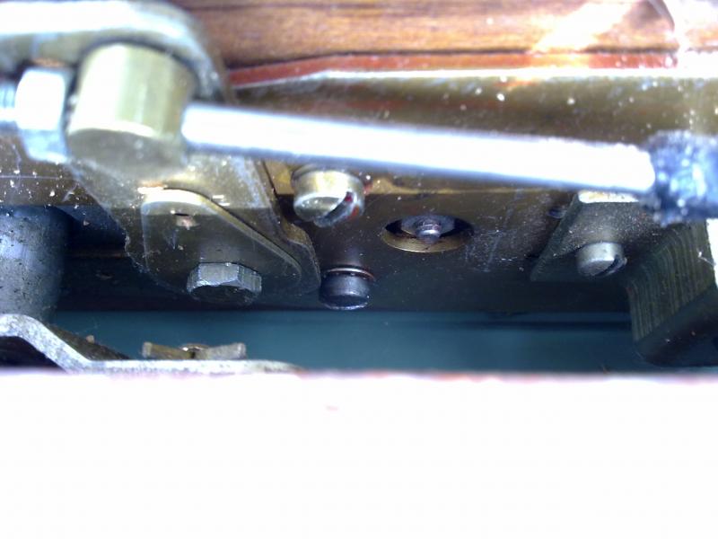

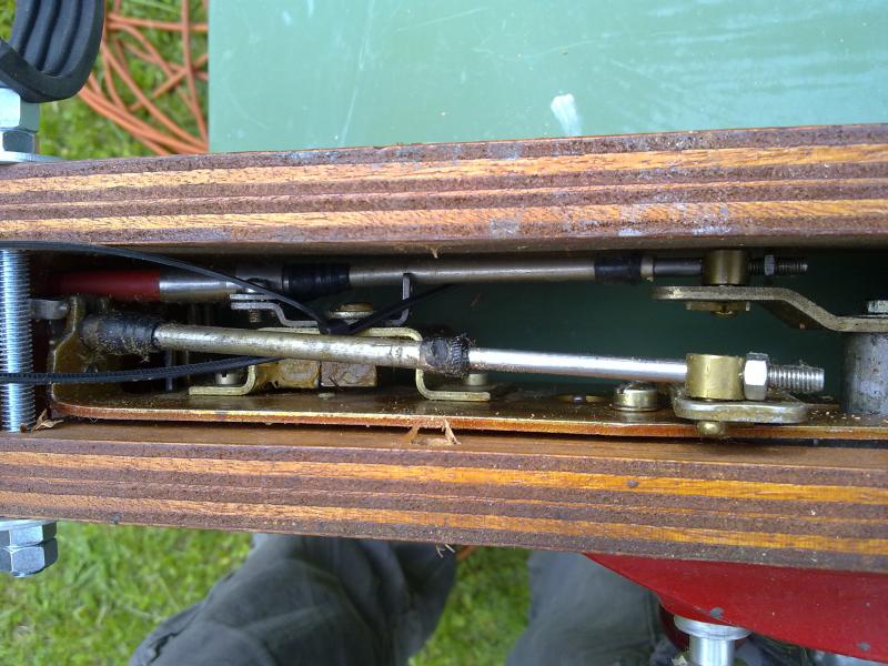

Hab mich jetzt mit der letzten ungelösten Sache beschäftigt, der Fernschaltung.
Bin ja immer noch nicht sicher ob ich sie montieren soll.
War aber heute bei Obi, hab einen Meter 8er Gewindestange und ein paar passende Rohrschellen mit Schallschutz (Gummischutz für das Edelstahl) besorgt.
Hits: 1707
Größe:  69,8 KB Name:  02062012218.jpg
Hits: 1635
Größe:  93,8 KB
Jetzt hab ich ein Problem, ich hab Null Ahnung von der Materie.
Meiner Meinung nach hätte sich beim Schalten der eine Zug und beim Gas geben der anderen Zug bewegen müssen.
Der eine Zug beim Schalten bewegt sich super, der andere nicht.
Stell ich mich zu blöd an, ist da was nicht in Ordnung oder was?
Für was ist der Druckknopf gut?
Wenn ich den rausziehe/reindrücke bewegt sich das Teil innen entsprechend, aber am Zug tut sich nichts.
Könnt ihr mir da helfen?

Servus Wolf
das ist doch eine Einhebelschaltung
das heisst....mit dem ersten1/3 Schaltweg legst du den Gang ein und der Rest des Weges ist fürs Gasgeben (vorwärts wie rückwärts) und wenn du in der Nullstellung den Knopf betätigst wird die Schaltung ausser Betrieb gesetzt und du kannst Gas geben ohne das der Prop sich dreht.
  #77
Alt 02.06.2012, 19:57
hab ich vergessen
schau mal ob der Knopf nicht auf der Stellung ist womit nur das Gas betätigt wird, dann bewegt sich nur ein Bautenzug.

Thanks: 9.120
hab ich vergessen
Servus Günni,
Danke, das war es.
Prinzipell kenn ich die Schaltung ja von der Blubber.
Hatte nur vergessen für was der Knopf gut ist.
Des Rätsels Lösung hab ich gefunden, als mir bei deinem Satz einfiel, der Knopf läßt sich ja nur in Leerlaufstellung betätigen.
Diese ist bei der Schaltung um 90 Grad wo anders als ich es mir dachte.
Wunderte mich schon, daß ich die Leerlaufstellung nicht sauber erfühle. Mit gezogenem Knopf geht offensichtlich nur eine Richtung, nämlich Vorwärts.
Dadurch läßt er sich nur bei Vollauschlag (in eine Richtung), reindrücken, welches dann logischerweise Standgas ist.
Reingedrückt geht es dann weiter und ich muß den Kasten senkrecht montieren wenn ich Leerlauf senkrecht nach oben haben möchte.
Da ich mir sowas schon fast dachte, hab ich 6 Löcher für die Befestigungsschrauben gebohrt und kann ohne Änderung richtig montieren.
Dank dir, geht alles wunderbar und ich war einfach nur auf der Leitung gesessen.
