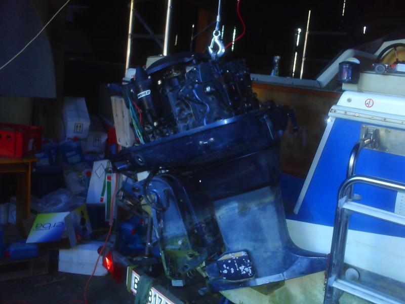

So nun zum heutigen Tag, Punkt 12:0 stand mein Motorenheini auf der Matte
Und dann gings frei nach Dr. Kurt Ostbahn : An schritt viere, zwa schritt zruck
Kompresion gemessen super Werte für einen Unterkühlten Motor.
Getriebeöl abgelassen da kommt zuerst Wasser.
Antrieb zwecks verbringung in die Werkstatt abgebaut, eine Schraube tilt.
Frage wegen selbstschmierer, Positiv war mal einer.
Was kostet zurückbau? Hat er noch nie gemacht, muss erst mal schauen ob er noch Teile bekommt, und wie teuer diese sind
Vergaser angeschaut positiv sie waren noch drann.
Negativ versifft und verdreckt hoch 4. Ging im Herbst noch gut der Motor und hab in am Schluss noch leerlaufen lassen.
Danach lies er mich in meinem Kummer alleine.
Hab dann mal die def Schraube ausgebhrt und ein neues Gewinde hineingeschnitten, das ging ganz glatt also Mut gefasst und weiter gemacht.
Restlichen Motor mittels Balken,Kette und Elektrischer Winde demontiert.Name:  007.jpg
Hits: 1636
Größe:  40,2 KB
Hydraulikzylinder am Motor befestigt, grösseres Loch für die Lenkstange gebohrt ( Bohrer kaputt) Spiegel gereinigt, Motor wieder aufgesetzt.Name:  002.jpg
Hits: 1689
Größe:  58,5 KB
So jetzt kann ich nur noch nach Wien fahren denn bist dorthin sind fast keine Kurven.
Meine Motorwanne ist zuklen für den Zylinder, muss jetzt links und rechts zwei Dosen Einlaminieren damit das Gestänge weitgenug ausfahren kann.
