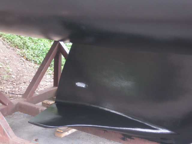

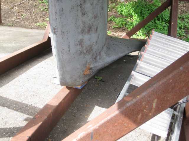

Unsere Topas hat jetzt 10 Jahre im Mittelmeer-Salzwasser gelegen. Die AF-Beschichtung hat immer 2 - 2 1/2 Jahre gehalten. Wir fahren "VC17 m Extra" - Extra teuer - extra gut.... Wir haben immer 2 Schichten gestrichen und die ersten 30 cm an der Wasserlinie sogar eine 3.
International sagt: vor dem Einsatz eines Hochdruckreinigers soll man zunächst min. 1/2 Stunde warten, da sich die Beschichtung ansonsten (teil-)ablösen kann - wie bei uns geschehen .
Wir haben uns dann entschlossen, die Beschichtung komplett neue aufzubauen, incl. einer neuen Sperrschicht mit VC-TAR2.
Das neue VC17 Extra streichen wir erst kurz vor dem Ins-Wasser-Lassen. Grund: Die neue Beschichtung sollte ausreichend aushärten, da VC17 einen sehr hohen Lösungsmittelanteil hat, der die Beschichtung anlösen könnte.
Übrigens: VC17 Extra ist auch kupferhaltig ! Nach dem Anstrich sieht das Unterwasserschiff dann aus wie vergoldet (und das ist es ja praktisch auch - zumindest wenn man den Preis sieht )
Anbei mal ein Foto vom Kiel vor und nach der Neu-Beschichtung aber ohne Antifouling.
Grüße aus Kaarst
Rainer
Hallo Rainer,
Ihr wisst aber schon, dass Ihr diesen Anstrich nur in Küstengewässern oder auf See haben dürft? Auf Binnengewässern ist das Kupferhaltige Mittel nicht mehr zugelassen.
Ebenso übrigens die bleihaltigen Antifouling-Beschichtungen.
