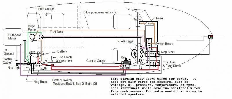

Ähm... soweit ich weiß hat Tom nur eine Batterie an Bord... wozu dann einen Schalter der für zwei ausgelegt ist???
Das Ding hier und gut ist es

Genau meine Herren, ich habe nur eine Batterie an Bord, aber vielleicht kommt eine zweite dazu. Ich denke ist nicht verkehrtein "Mehrfachbatterieschatung" einzubauen wenn nur eine batterie hat.

Mein Elektrik Plan schaut so aus:

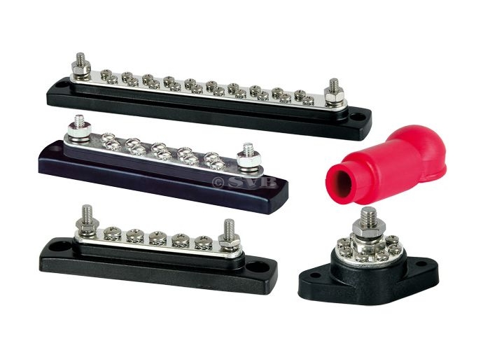

Ich habe heute bei OBI und Baumarkt nach Sammelschiene geschaut, nun, die dinger sind aber sehr einfach, so Gummi Teile mit schrauben, für ein paar Euro, sind diese Teile auch für ein Boot geeignet?
was verstehst unter einer Sammelschiene da hab ich auch noch was rumliegen ich mach dir morgen mal ein Bild davon
naja, soviel ich weiss sind so dinger die mehrplatz bitten um pos oder neg Strom weiterleiten können.
die schauen so aus (die von Schiff Internet Seiten), die von Baumarkt schauen anders aus:
