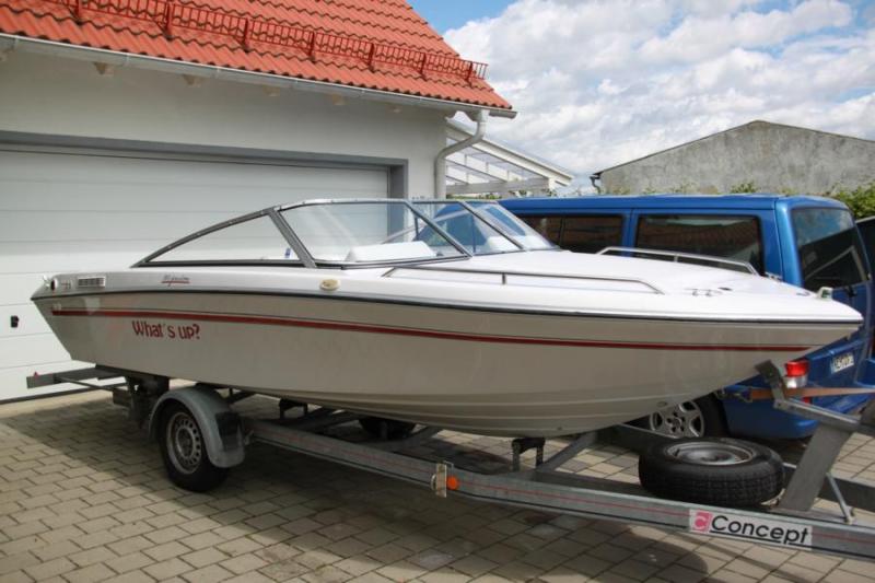

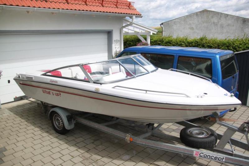

Hier mal unser Boot auf dem trockenen......leider.**weinen **
Wollen endlich aufs Wasser
Willi
Wer später bremst ist länger schnell ;-)
