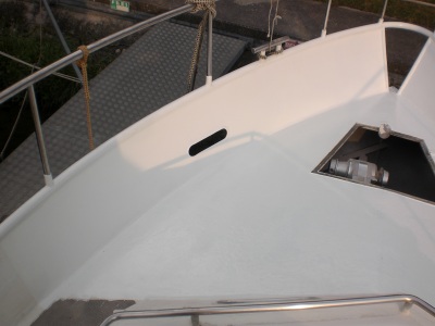

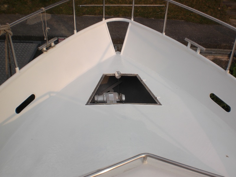

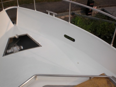

Ich mach gerade mein Deck neu .
Den 20 Jahre alten Vetus Tretmaster und den genau so alten spröden K2 Lack abschleifen und neuen Anstrich auftragen.
Da es weiss sein soll hab ich diese Farbe verwendet, hochdeckend...schnelltrocknend...ein guter Glanzgrad und der Preis passt auch
für die Laufflächen wird nochmal abgedeckt und die Farbe hellblau abgetönt und mit Quarzsand bestreut.
Bilder von letzter Woche

Alt 17.09.2012, 21:11
Servus...ich will ja keinen von seinem Vorhaben abbringen und was gegen die Yachtfarben sagen, aber das Yacht steht für 5x höheren Preis
auch nicht drüber diskutieren, jede Farbe die auf Stahl und im Aussenbereich verwenden kannst ist in unseren Breiten verwendbar, ausgenommen Unterwasserschiff. Aber da würd ich gar keinen Lack drauf.
Strahlen, Kaltverzinken und dann Teerepoxi
