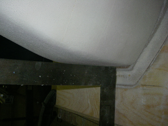

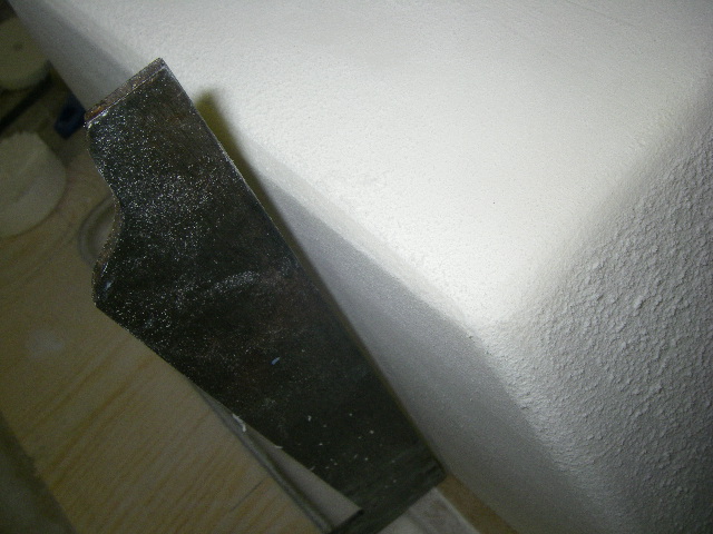

Jetzt ist der Boden mit Gefälle geschliffen,
und oben drauf gibts einen Deckel, der dann im Endstück eine Vertiefung darstellt, darin wird der Ablauf verbohrt und abgedichtet verschraubt
  #654

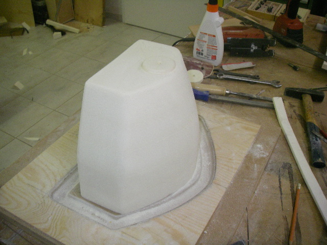

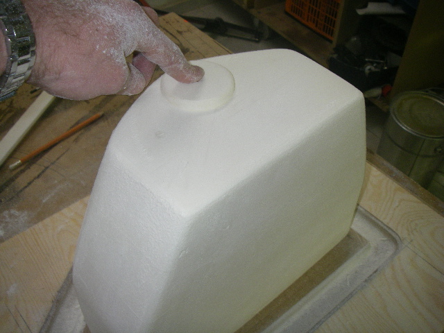

Alt 22.02.2009, 15:46
Und ENtformschrägen sind auch drauf
sonst müssma mim Meisel trennen
Jetzt gehts ans feinschleifen und dann wird verplombt

  #656

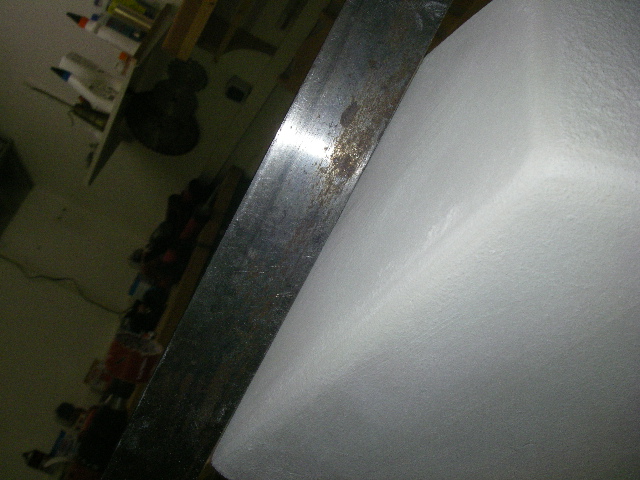

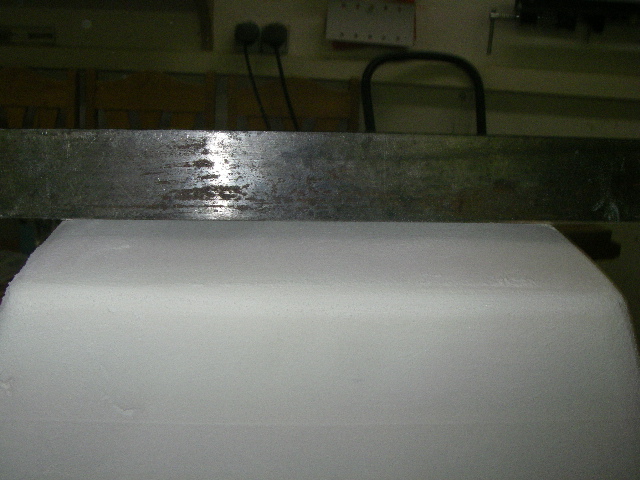

Alt 22.02.2009, 15:51
Ist eine Schicht die aufgespachtelt wird, auf der kann man dann alles nach belieben aufbauen unempfindlich gegen alles
Dafür musste ich alles bischen kleiner machen, denn jetzt wirds bisserl dicker
dann wird alles geschliffen, nochmals abgeglichen und dann nochmals geschliffen, bis es passt, erst dann kommt Füller und LAck drauf

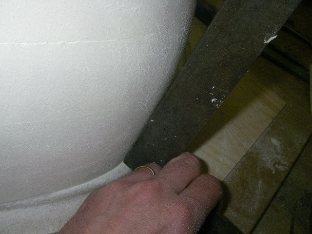

  #657
Alt 22.02.2009, 15:52
Und die Übergänge KAsten zum Rand sowie Ablaufdeckel müssen auch mit Radius gespachtelt werden, ohne Radien kein Laminieren
