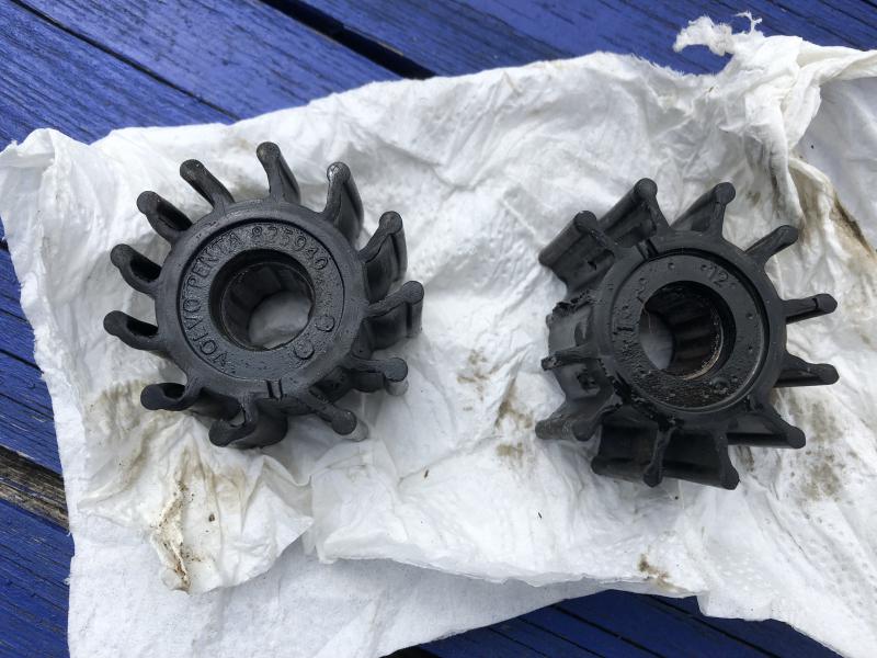

Um beim Mercruiser Alpha One (!) an den Impeller zu kommen, musst Du vom Antrieb das Unterwasserteil vom Oberwasserteil trennen.
Natürlich ist eine Kontrolle mit den Spülohren gelegentlich hilfreich, aber gibt Dir keine absolute Sicherheit über den Zustand des Impellers.
So sahen meine letztes Frühjahr aus, und haben soweit noch Wasser befördert. Bei meinem VP komm ich aber im Motorraum dran
So sah mein Impeller im Vorgängerboot mit VP Motor beim Wechsel auch aus, und hat ebenfalls noch Wasser befördert. Und ich finds klasse das man beim VP das Boot im Wasser lassen kann und bei Bedarf den Impeller wechseln.
Beim trennen des Unterwasserteils muss zuvor das Öl aus dem Antrieb raus, oder täusche ich mich?
Lukas
