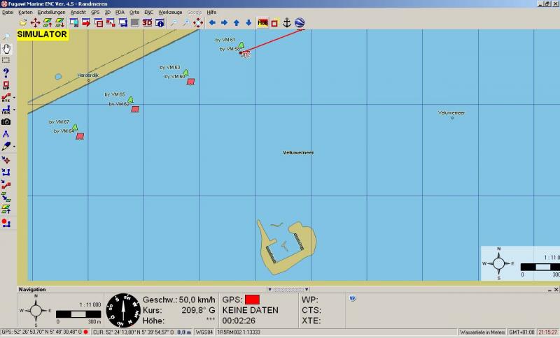

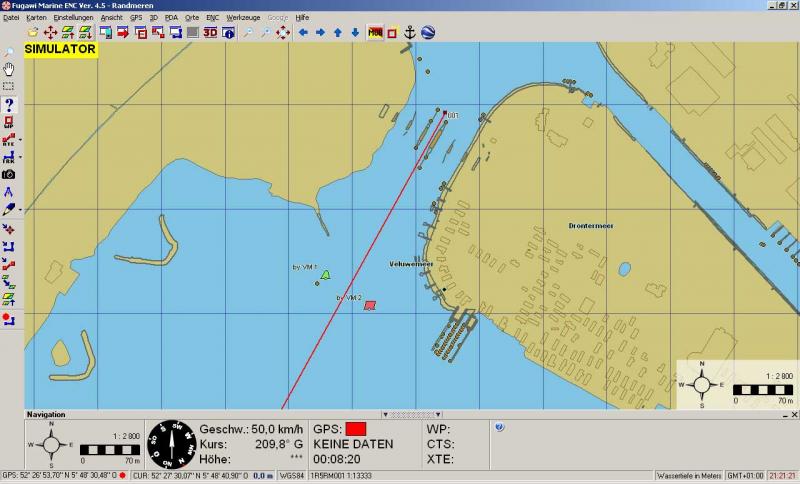

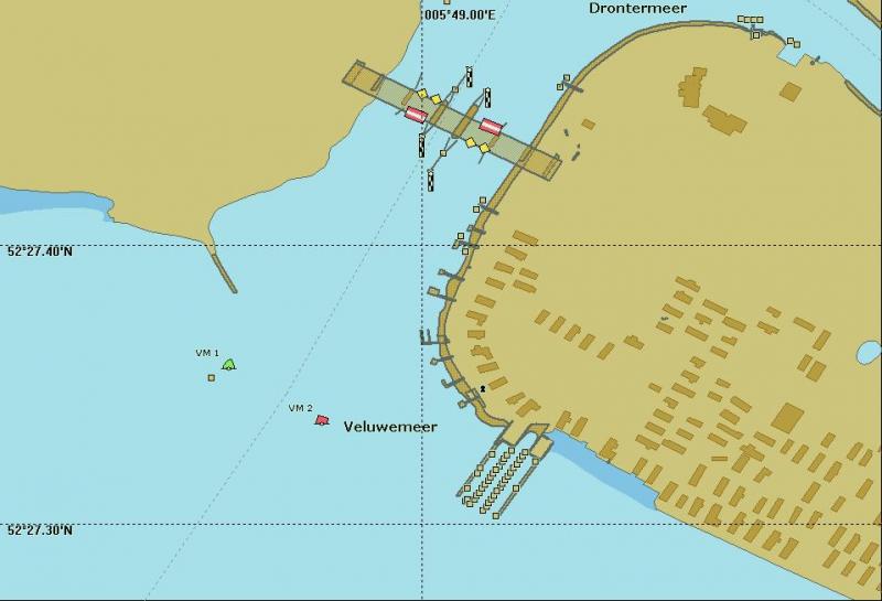

Und weiter geht's:
Ich dachte die entsprechenden Zeichen sind in der Karte enthalten und jede Soft stellt diese gleich dar. Weit gefehlt: Ich habe nachfolgend mal Bilder von SeeMyENC mit Fugawi verglichen. Also Fugawi kann zwar vom Funktionsumfang weit mehr, aber die Kartendetails sind im SeeMyENC (SME) besser dargestellt. Bei der Brücke sieht man im SME Schilder, die fehlen im Fugawi ganz. Bei Harderdijk sieht man im SME noch Bojen (Flachwassermarkierungen in echt rot/weiß), im Fugawi fehlen diese ganz. Mag sein, das man die irgendwie darstellen kann, ich habe es jedenfalls nach ca. 1Std mit dem Programm nicht geschafft...
