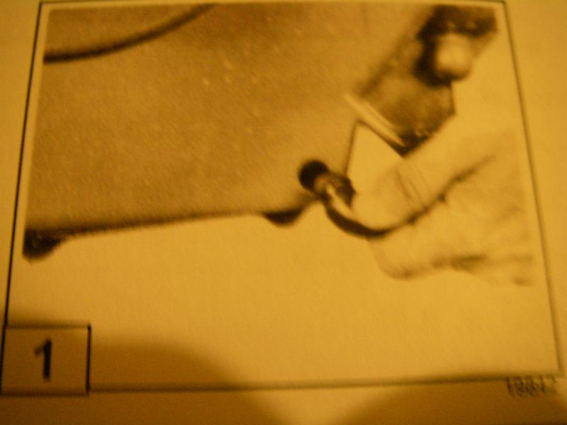

Hab mir jetzt mal die Mühe gemacht und den Schlauch gesucht.
4 dicke Ordner original VP Anleitungen gewälzt
Günni is a ausgfotzta Hund, der hat recht
Im ersten Bild sieht man eine HAnd wie sie den Schlauch aus der Glocke entfernt,
ein Ablaufschlauch der kontroliert Flüssigkeiten ableiten soll
