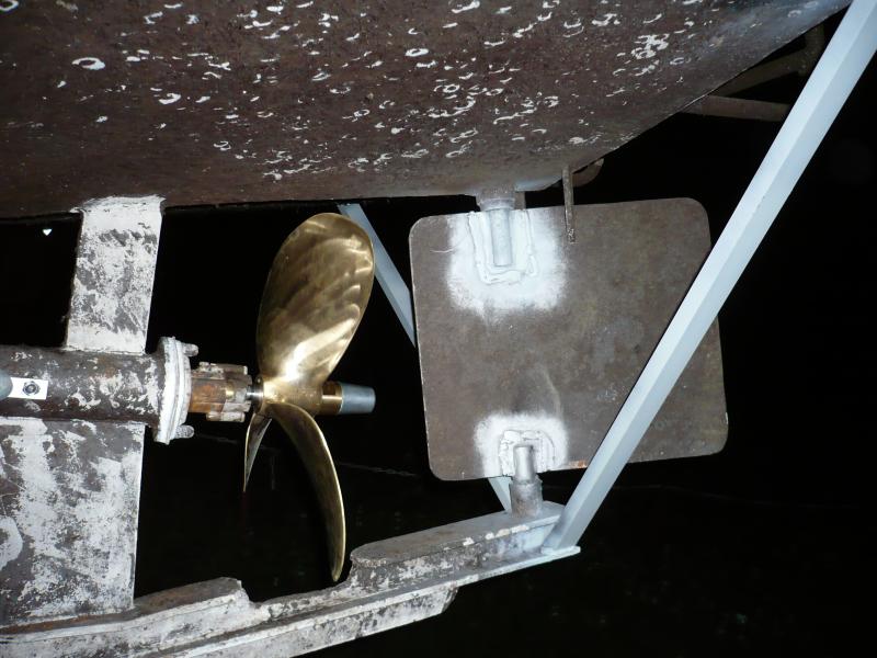

Alt 30.10.2010, 22:27
ich habe ne Welle, da muß der Propeller schon absolut wuchtig sein damit meine Welle keinen schlag bekommt
