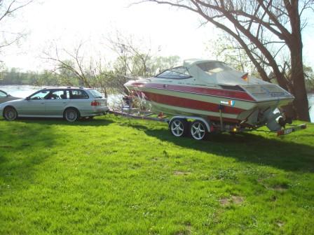

so nun war ich beim TÜV und hab die neuen Felgen am Trailer noch eintragen lassen, bevor die Saison kommt
einen guten Start in die Saison 2000eleven
Immer nach vorne sehen und genügend Wasser unter der Schraube haben
MfG
  #258
Alt 11.04.2011, 23:49
Zitat von Wellcraft 197 SC Beitrag anzeigen
Guten Abend Freunde,
Jetzt bleibt nur noch die Frage, was ist schneller, die neuen felgen oder die Welly!?
Sieht toll aus.
