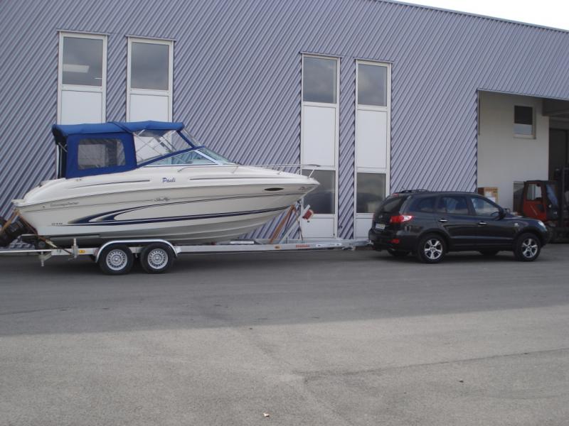

ich habe den steinbacher mit schwalbenschwanzführung. nur die führung kostet um die 1000 euronen.ansonsten finde ich ihn nicht top verarbeitet.ich finde ihn sehr lang und irgendwie die position des bootes passt nicht so recht.

Wieso lang ?Schau mal wie viele rum fahren ,du kanst die heckklappe vom auto offen machen ohne das sie gegen das boot knalt .Und ein langer hanger ist stabiler hinter das auto .Rechne mal aus was 500 kilo hinter die axe fur ein kraft bringt auf die kupplung bei 3 mtr und mach das auch mal mit 4 meter oder mehr.

das problem ist die radialkraft auf der kupplung sollte nur 95kg betragen ,ich habe aber 140kg .angeblich ist der trailer extra für mein boot gefertigt worden,mit der genauen kg angabe.ich glaube die lastverteilung passt nicht,das boot müsste noch etwas nach hinten um die angegebenen kg zu bekommen.
