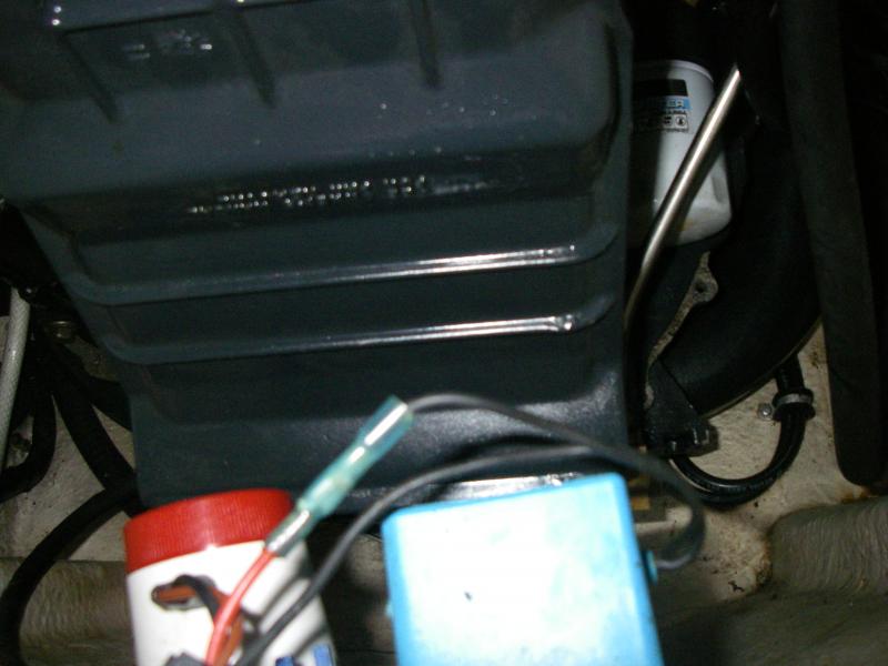

war heut am Boot und im Prinzip ist alles in bester Ordnung - kein Schimmel, Keine größeren Mengen Öl, die sich nicht erklären ließen, aber:
1. Ich hab Kühlwasser in der Bilge gefunden - nicht viel aber dennoch :-(
Ich such noch wo's herkommt... Hat jemand eine Idee?
Nachdem ich schon im Sommer immer wieder Wasser in der Bilge hatte, hab ich vorne eine Schüssel untergestellt - die is definitiv trocken. Jetzt hab ich die Schüssel mal nach hinten verschoben...
Siehe Fotos (vor dem verschieben der Schüssel).
2. Weiterhin war da seit letztem Jahr ein loses Massekabel rumgelegen - das hab ich jetzt am Motorblock angeschraubt.

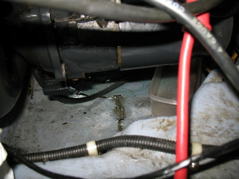

3. Jetzt hängt da noch so ein Schlauch lustlos in der Gegend rum. Der hängt hinten am Motir mit so einem L-Stück dran und geht einfach nur nach unten in die Bilge? Was ist das?
4. Ölverlust: Gegen den Ölverlust hab ich bei der Winterwartung so ein Ölstopp in das Motoröl getan - ich hoffe das hilft, wobei ja auf den Bildern gut zu sehen ist, wo es runtertropft... Goran - hast Du eine Idee was zu machen wäre?

Hey Goran, weißt Du was das fürn Schlauch ist (Bild 2+3)?
Alt 28.02.2010, 22:12
Ne, weiß ich leider auch nicht

Markus, soooo dunkles Öl hast Du doch garnicht
Kann es sein das ein Abgassammler undicht oder gebrochen ist
Alt 28.02.2010, 22:29
wer weis wo sich noch so Wasser im Bootsrumpf versteckt hat .....??
Alt 28.02.2010, 22:50
Markus, wieso hast Du eine glatte Ölwanne
ist die nicht aus Alu und verrippt beim 4,3 l.
Baujahre sind ja ähnlich, oder
Alt 28.02.2010, 22:57
Meinst Du das Winkelstück, dort wo der Ölmesssatb reingeht
EInfach abschrauben und neu abdichten versuchen, kann aber auch sein dass dort die Ölwanne strak angerostet ist an der Verbindung, dann wirs die mittauschen müssen.
Oder Du entfettest es und schmiertst es mit Dichtmasse zu, gibts von Dirko (Demonategfreie Dichtungsmasse).
Dort unten herscht kein Druck, wird schon halten
Meinst du diesen Markierten Schlauch ?
Der muss ja wo anfangen ( hinten am Motor ) und wo enden !
Das kann man leider nicht erkennen !
Bei mir liegt nur ein schlauch so on der Bilge und zwar der des Getreibemonitor der nach hinten in den Antrieb geht
Alt 01.03.2010, 08:40
Das kann auch ein Ablaufschlauch sein, der c.B. Regenwasser in die Bilge läßt damits die Bilgenpumpe wieder rauspumpt..
