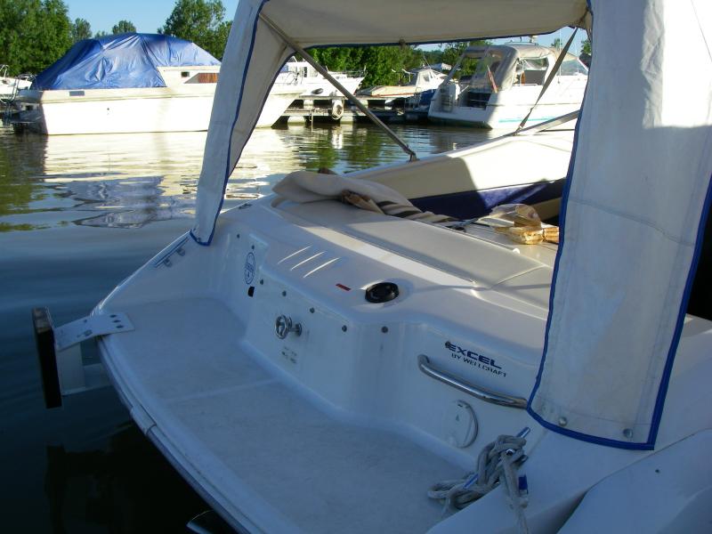

Hab mal eine Frage an euch ich hab noch keine Heckdusche und ich weiß nicht wie ich eine verbauen soll.Wenn ich eine im Aussenbereich einbaue was für eine soll ich nehmen.Oder reicht diese aus
http://cgi.ebay.de/Einbaudusche-Dusc...item1c139d0c16
gruss Hans

Servus HAns, ja reicht aus,
ich hab eauch so eine ähnliche von Plastimo, zum abschrecken und Salzbefreien reichts locker aus, aber auch richtiges Duschen geht gut

Servus Goran ist die dann auch wasserdicht bei mir würde der Schlauch dann in die Plicht gehen läuft da nicht das wasser rein wenns Regnet
gruss Hans

Ne der Deckel umschließt das ganze und bietet dadurch Abtropfkanten, da kommt nichts ins Boot rein, ausser der Dekcel steht unter Wasser

Reicht einwandfrei
Stimmt genau, beim Einbau ganz leicht mit Silikon abdichten und fettig
