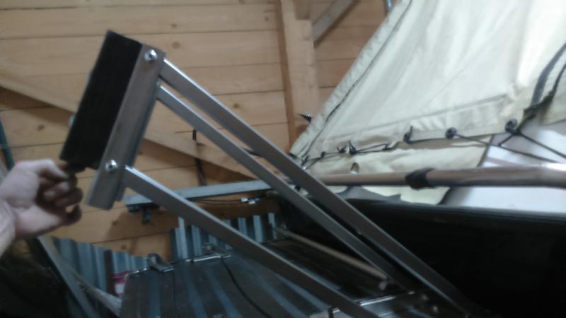

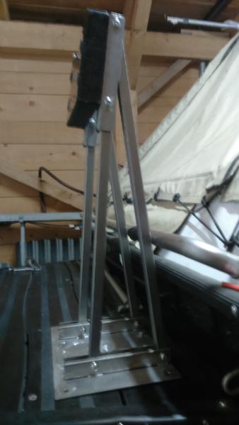

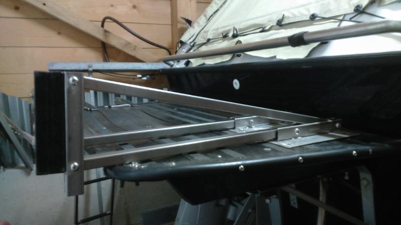

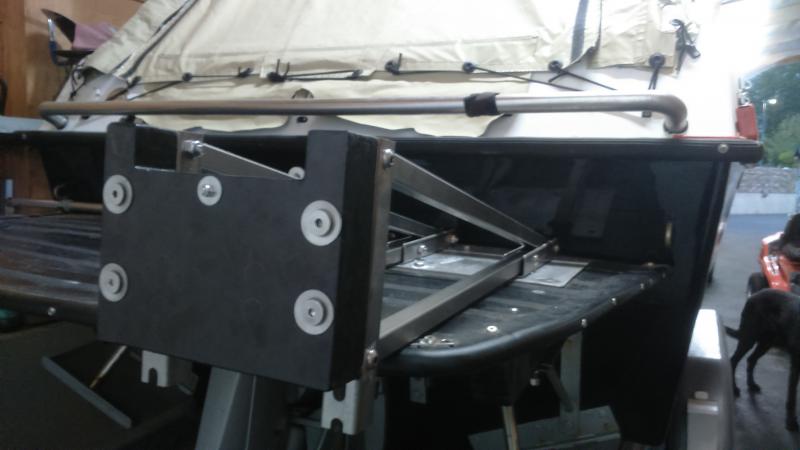

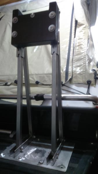

So, liebe Gemeinde,
da die im Netz zur Verfügung stehenden Bilder und Lösungen nicht meinen Vorstellungen entsprochen haben, hab ich - mit großer konstruktiver Hilfe von Matze66 aus dem Boote-Forum - eine Außenborderhalterung gebaut, die maßgenau auf mein kleines Boot zugeschnitten ist.
Da ich: den AB nicht auf der Badeplattform (mit Drehteller) liegend transportieren wollte, das Teil nicht dauernd im Wasser hängen oder durch die Gischt nass spritzen lassen wollte sowie eine stabile und recht günstige Variante brauchte, habe ich mir etwas selbst gemacht.
Ein bewegliches Trapez, welches durch die Längen der Seiten schon beim hochklappen den AB etwas nach hinten kippt (danke Matze) und sowohl bei Betrieb, als auch im "Ruhemodus" stabil genug ist, um weder am Boot, noch am AB Schäden zu verursachen und dennoch schnell einsetzbar und gut verwendbar ist.
Also... nachfolgend ist meine persönliche Variante in (bis auf den AB-Spiegel) kompletter V4A-Ausführung. Das Teil kann mittels Leine und einer, am AB-Spiegel mittig angebrachten, Ösenschraube abgelassen und hochgeholt werden. In der Endstufe kommen noch Arretierungspunkte dazu, welche die Möglichkeiten geben, die Halterung im Arbeits- und auch Ruhemodus mit einem kurzen Gurt zu fixieren.
Lg,
Herwig
